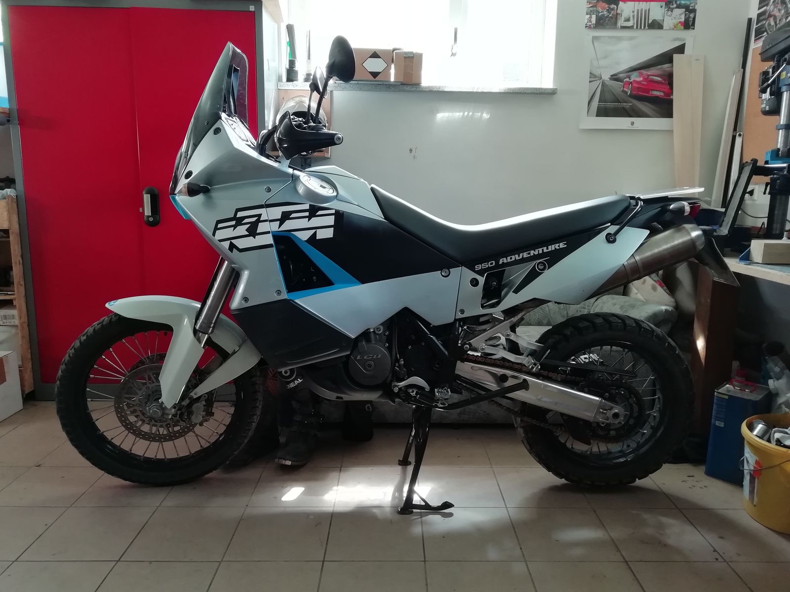

Bei den Nockenwellen selbst war kein Eingriff nötig. Es wurden die Nadelkränze erneuert und bei 3 Ventilen brauchte es neue Shims. Es wurden zwar alle acht Ventile neu eingeschliffen, aber bei 5 konnte das Ventilspiel anhand der eh vorhandenen Shims korrekt eingestellt werden Smile
Natürlich bekam sie auch neues Motoröl und neue Kühlflüssigkeit (da schwöre ich auf Motul), einen zweiten Ventilator, einen früher schaltenden Thermoschalter usw.
Was dem aufmerksamen Leser aufgefallen sein dürfte ist, daß ich die originalen Endtöpfe - zumindest kurzfristig - durch welche von MIVV ersetzt habe.
Die waren trotz DB-Killer für mein Empfinden noch immer zu laut, die DB-Killer wurden überarbeitet und so gelang es uns die Lärmkulisse deutlich zu senken.
Letztendlich habe ich mich doch für die originalen Endtöpfe entschieden, auf Dauer finde ich den MIVV trotz Lärmreduktion eher nervig => sollte also jemand Interesse haben einfach ne PN, man wird sich sicher einigen können Cool

Gefällt mir ausgesprochen gut! Sieht so schön leichtfüßig aus!

Aktuell ist es bei uns leider neblig und kalt, am WE soll es zumindest sonnig werden und vielleicht mach ich dann aktuelle Bilder (auch Details) die nicht in der "warmen" Garage entstehen Mr. Green

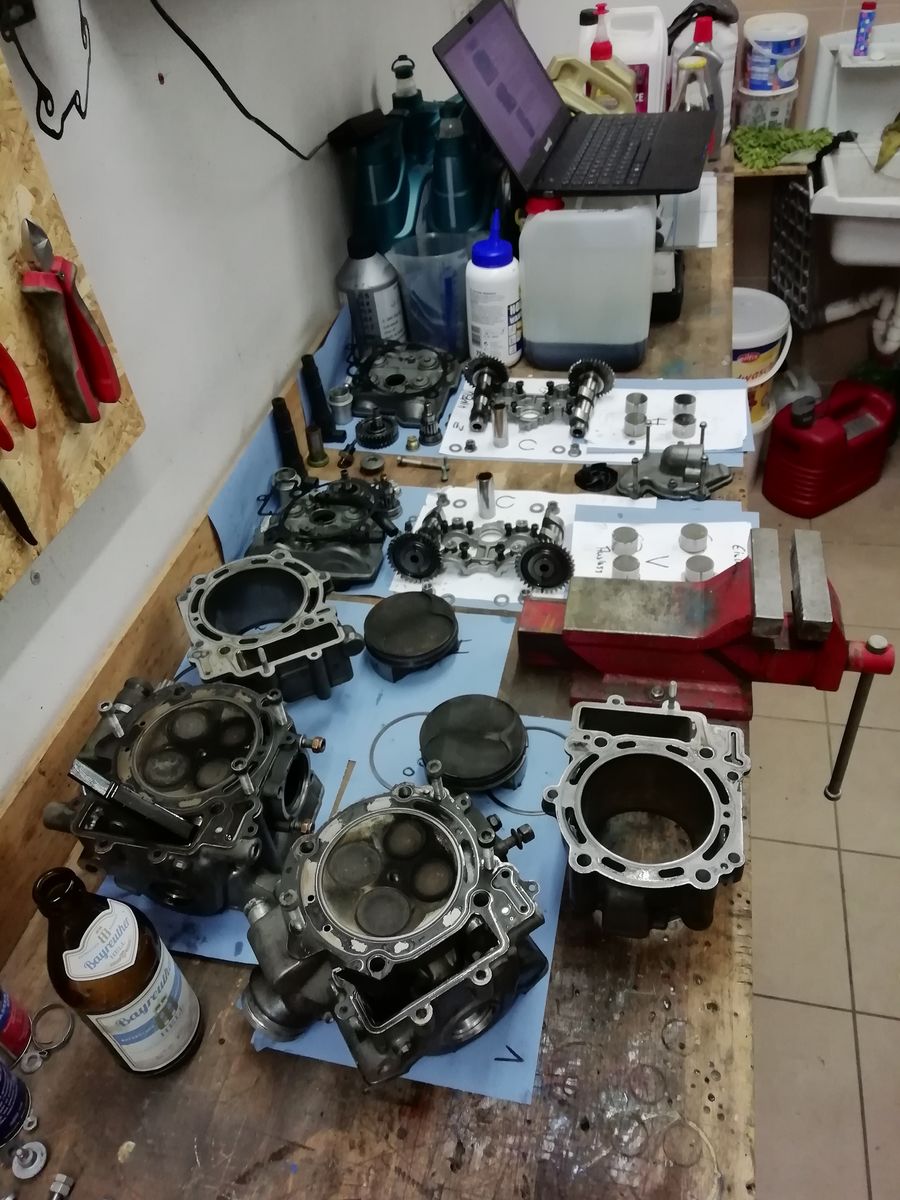

Den Rost im Zylinderkopf hat mein Schwager bereits entfernt, war nicht wirklich dramatisch und hat seiner Meinung nach keine negativen Auswirkungen auf weitere Bauteile.
Das defekte Motorgehäuse wurde auch bereits inspiziert. Hinter dem hinteren Zylinder ist, vermutlich herstellungsbedingt, eine Bohrung, welche dann verschlossen wird. Da dürfte es undicht geworden sein und es wurde mit keine Ahnung was zugekleistert.
Das hat mein Schwager auch bereits entfernt und es mit irgend einem speziellen Dichtmittel etwas professioneller neu abgedichtet.
Die Zylinder sind in sehr gutem Zustand, keine Kratzer oder Riefen, das Honmuster ist noch gut erkennbar und auch der Rest von den mittlerweile freigelegten Teilen macht einen guten Eindruck.
Ich hab den Motor seit der Ablieferung bei meinem Schwager nicht mehr gesehen, aber ich vertraue ihm da blind, daher bin ich da sehr zuversichtlich.

Den von mir gekauften Motor hat er in der Zwischenzeit komplett zerlegt und keine nennenswerten Mängel feststellen können. Ich besorge nun 2x den Dichtsatz 60030099000 (1x für diesen Motor und 1x für den Motor der Adventure meines Schwagers), dann wird mein "Reserve"-Motor einfach wieder zusammengebaut und ins Lager gelegt.

Ich selbst habe mir auch vor 2 Jahren meine erste 950 03 silber gekauft mit 80tkm. Letztlich hat sie 89tkm und ich habe festgestellt, dass Steuerketten, Kolbenringe und ein Wellendichtring defekt bzw verschlissen sind.
Jetzt habe ich über den Winter meine Zylinder +Köpfe in die Zylinderschleiferei gebracht und bin gespannt, ob ich doch noch neue Ventile benötige.
Tatsächlich hatte ich auch den gleichen Ersatzmotor auf ebaykleinanzeigen gefunden, aber du warst schneller... Smile
Am liebsten hätte ich noch einen 2. Motor. Also falls jemand was hat... gerne melden.

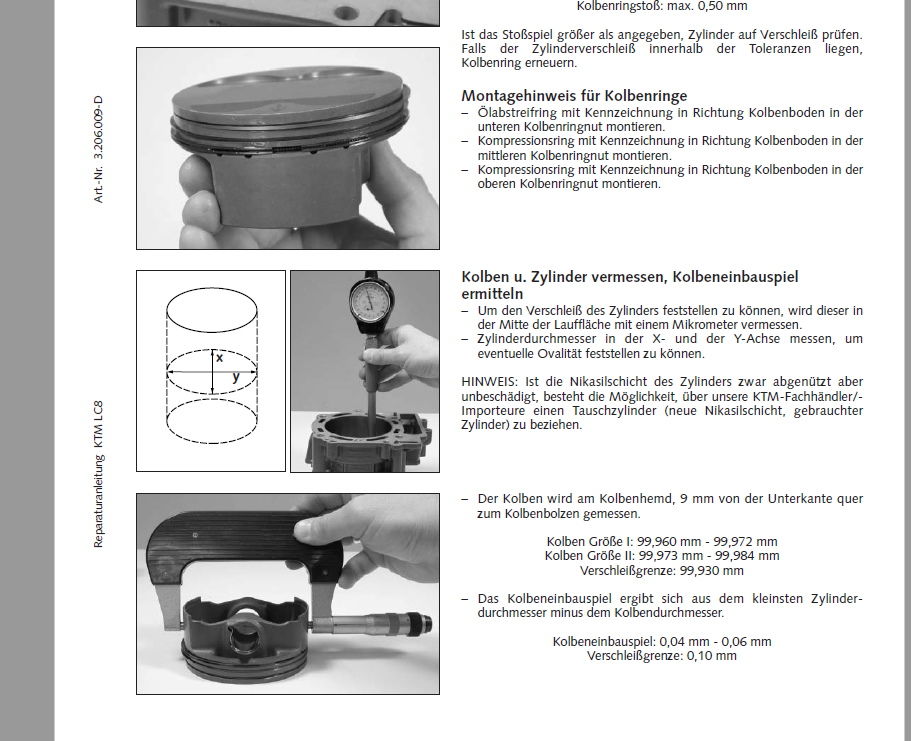

Die Zylinder haben jetzt das Maß von 100,03, daher brauche ich doch Kolben Größe II.
Ist das dann die Teilenummer: 60030007000 II (KOLBEN D=100 03)?
Gruß Robin

Ich habe auf Anraten des Chefmechanikers bei KTM-Braumandl 60030007000 I bestellt.
Ob 60030007000 II für das nächste Übermaß ist und welches Übermaß da genau damit gemeint ist weiß ich nicht, aber ich glaube mich erinnern zu können es steht da was im Werkstatthandbuch - nur das ist leider beim meinem Schwager in Niederösterreich.
Bin aber sicher da wird sich hier jemand finden der dir deine Frage beantworten kann.
Roland

Don Robin @ Sa, 13. Feb 2021, 15:32 hat folgendes geschrieben:
Hallo guten Tag,
Die Ventile waren alle OK und schauen jetzt wieder gut aus.
Gruß Robin
Bitte.

Danke, das Handbuch habe ich. Ich war mir nur unsicher wegen der Teilenummer bei der Bestellung. Ist alles richtig so.
Gruß Robin
