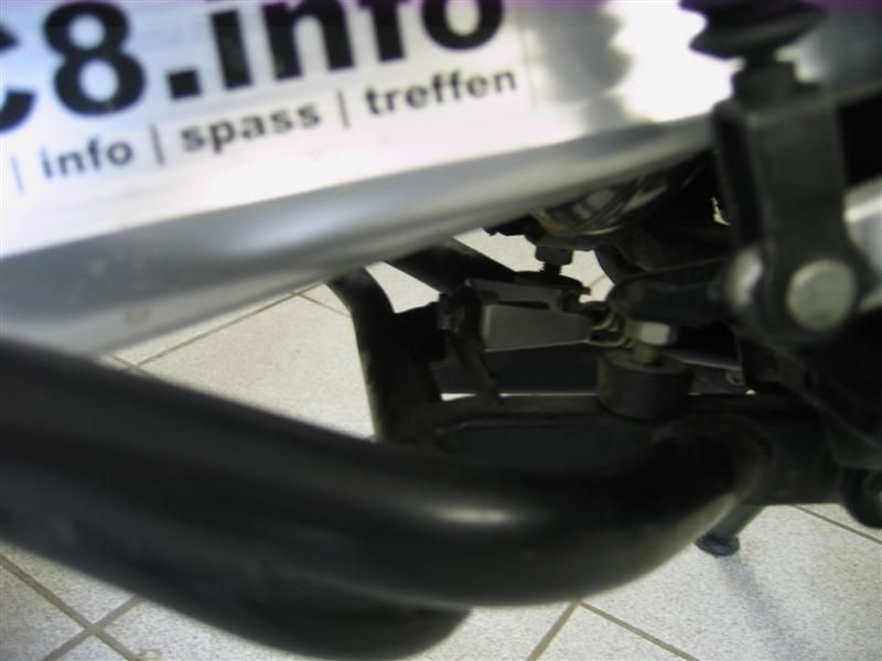

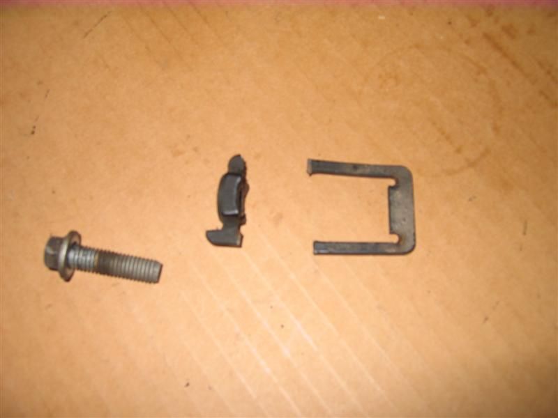

... und siehe da, die Befestigung der Federn ist gebrochen. Mad Dumm ist nur das im Bordwerkzeug kein Schlüssel ist womit man dann den Ständer demontieren kann. wacko
Aber man sollte ja immer Kabelbinder dabei haben, und schwubs ist der Hauptständer nach oben gebunden und weiter geht die gute Fahrt... Mr. Green
Hat das schon mal einer gehabt? Ist ja wirklich billig gemacht das Teil. Werde das jetzt mal neu herstellen. Aber so das es auch hält. Wink

Hi Frank,
hatte ich leider auch schon... dry
bei mir war er aber nicht komplett abgebrochen (nur eine Seite)
hilft wirklich nur "hochbinden" und neu bestellen..
wenn es dafür mal eine vernünftige Lösung geben würde ...??!!
Gruss Henry

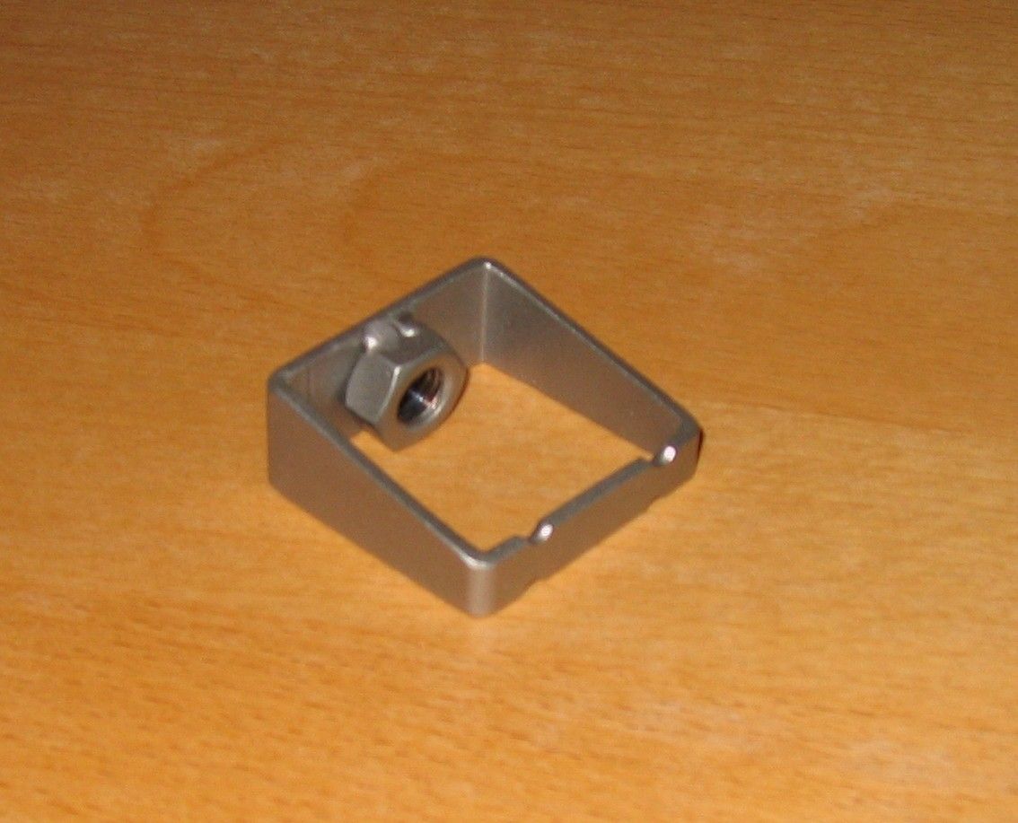

ich will mir das Teil eh selber bauen. Aus V2A und aus einem Teil gefräst und nicht angeschweißt wie das Original. Wink
Will ich nicht nochmal haben das der Ständer sich bei über 100 Sachen selbstständig macht.
Wenn ich es hab setz ich mal ein Foto rein.

hab heut mal schnell ein Provisorium gebaut. Das hält bestimmt auch länger wie das Original. Wink

Klasse gemacht

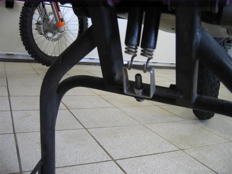

und so sieht es eingebaut aus...

Klein, fein, sauber! Gut gemacht.

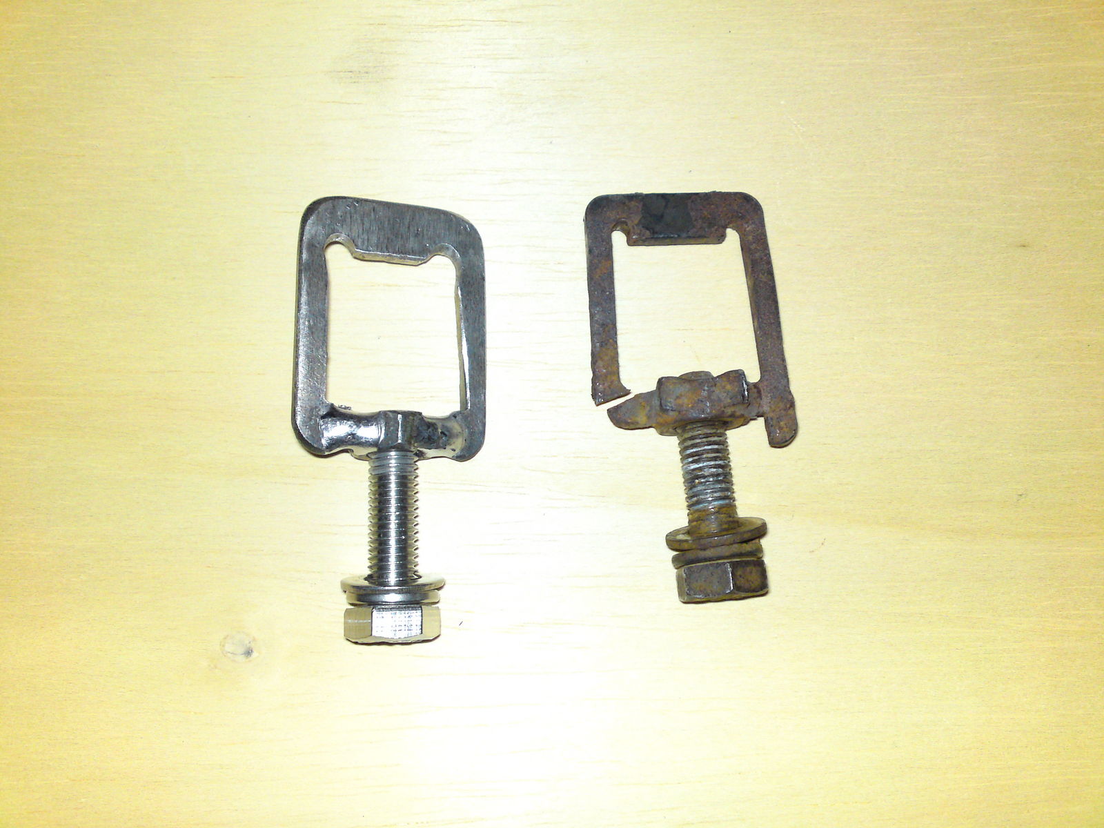

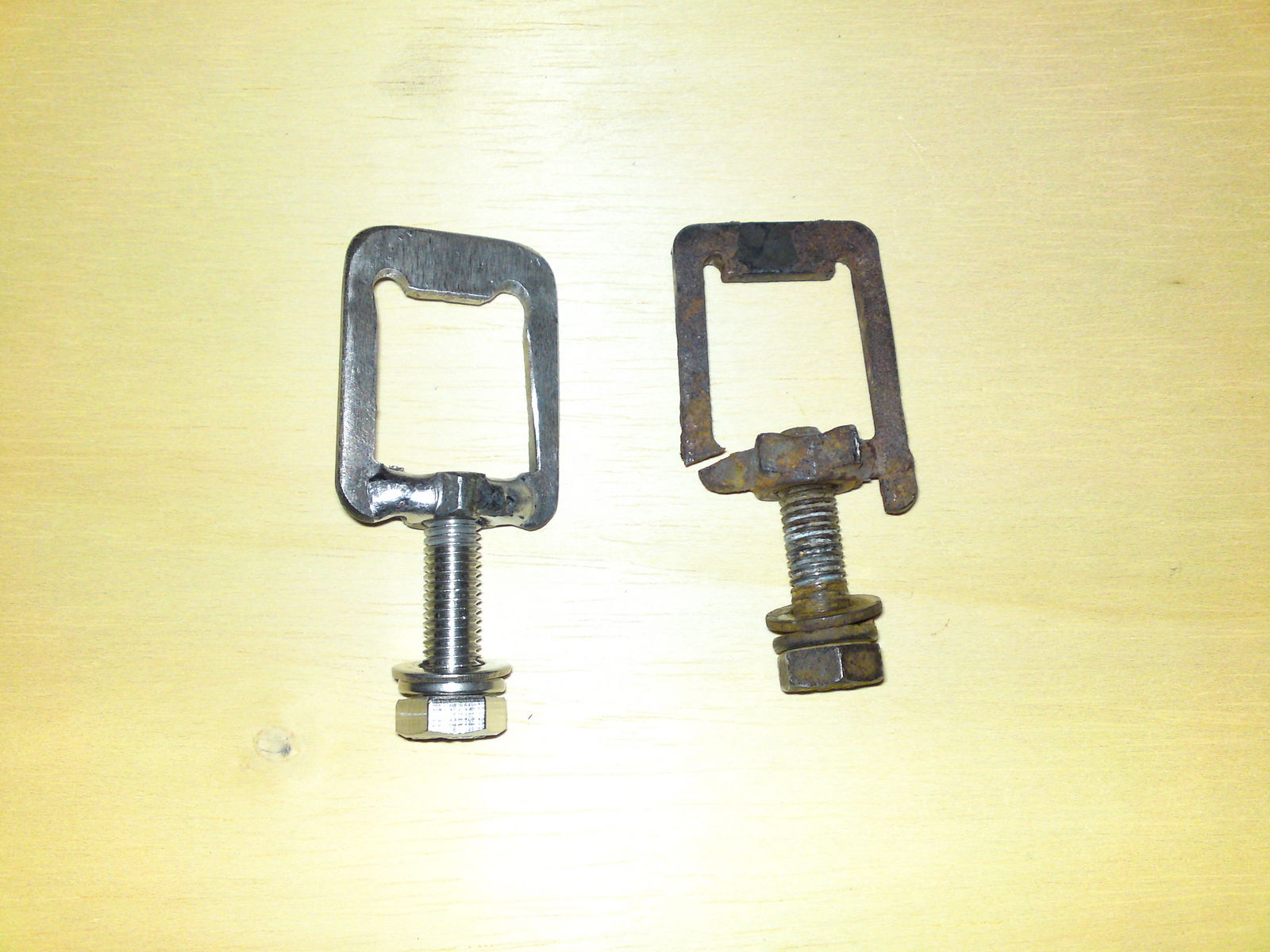

Bei meiner ADV ist der Federspanner auch die Tage gebrochen, habe mir einen neuen aus einer VA-Platte ausgesägt/ gefeilt, dann die VA-Mutter dazwischen geschweisst. Sollte auch länger halten als das Original. Smile
