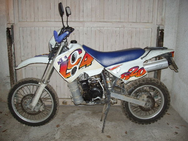

saubuaOffline
Anmeldungsdatum: 11.09.2006
Beiträge insgesamt: 377
KTM 950 SaubuaEnduro R
BeitragVerfasst am : Do, 11. Sep 2008, 13:18    Titel: Antworten mit Zitat
Servus orange s,
habe 60.000 km eine 96er EGS gefahren.
Das Ding hat mich nie im Stich gelassen und ist immer auf den ersten oder zweiten Kick angesprungen.
Im Vergleich zu einer LC8 ist das Ding so wartungsfeundlich wie ein Fahrrad.
Nachteilig empfand ich am Getriebe den großen Sprung vom ersten auf den zweiten Gang, das wurde im Bj. 97 geändert.
Bei den Gewichtsangaben mußt du unterscheiden:
ich denke 96 gab es drei Versionen der 620er:
die Supercompetition mit kleinem Tank, Aluheck, Aluschalldämpfer,
und kleinem Ölkreislauf
das dürfte die sein, von der ZF geschrieben hat,
die Competition, ebenfalls mit kleinem Tank aber mit Stahlheck,
die ist schon ein Stückchen schwerer
und die EGS mit 20 Liter Tank, Stahlheck,Stahlschalldämpfer
und großem Ölkreislauf (mit Öl im Rahmenbrustrohr)
die wiegt vollgetankt 160 kg.
Meine Frau fährt übrigens seit 50.000 km das gleiche Modell als 400er.
Abgesehen von einer defekten Zündspule bisher ohne Probleme.
Viele Grüße, saubua
