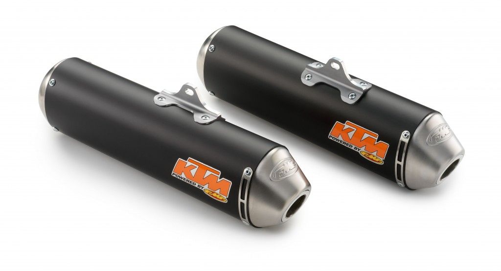

Weis jemand schon etwas, ob meine aktuellen Akras (Adventure 2006) auf die neue Adventure 2009 passen oder ob ich die neuen Akras montieren muss? Habe mal ein Bild angehängt.

die hier gezeigten bilder sind aber keine akras sondern welche von FMF!?
Schade das es den KTM Sommer net mehr gibt,da hätt´s sicher gleich a fachliche Antwort gegeben.
Was sind´n das für Pötte auf´m Bild???
mfG.Peter
Sehen aus wie ein paar 0815 Ofenrohre mit KTM Aufkleber und `ner Endkappe

Wie jetzt?
Was Hotfire sagt macht Dir schmerzende Ohren, aber den Lärm den die Akras machen,
den müssen dann ja bloß die Anderen hören? wacko
Aber riskiere man weiterhin,
Dir die Klamotten und Hände zu versengen,
Du Umwelt
fee wub
MIT GING ES UM DIESES GESCHREIE. Wink
Das mit den heißen Händen an den Kat-Serien-Lautsprechern ist bisher kein Problem gewesen... Meine Hände habe ich am Lenker, Klamotten sind aus Leder...
Ansonsten habe die Kathi als Fahrzeug und nicht als Standzeug genutzt und damit den Fahrtwind auf meiner Seite gehabt. Das könnte sich im Stau auf der BAB nach Italien jedoch schlagartig ändern. wub
Ansonsten hatte ich z.B. Akras an der 1200er GSA. Der Sound war dumpfer und voller, von Lärm keine Rede.
@HotFire: Danke für die ausführliche und erschöpfende Erklärung. Das ganze könnte natürlich der Hintergrund sein, warum Köster & Co die Akras für 750 Euro unters Volk verteilen. Die müssen einfach weg, bevor sie unverkäuflich werden.
Damit bleibe ich bei den original Tüten und basta...
cul8r
Guido
Wenn Gott gewollt hätte das Motorräder sauber sind, dann wäre Spüli im Regen !!!
Nudleranzeige:
GuidoV2Offline
Anmeldungsdatum: 29.09.2008
Beiträge insgesamt: 204
KTM LC8 Adv 990, 2008
BeitragVerfasst am : Sa, 3. Jan 2009, 2:41    Titel: Antworten mit Zitat
HotFire @ Fr, 2. Jan 2009, 21:22 hat folgendes geschrieben:
GuidoV2 @ Fr, 2. Jan 2009, 20:05 hat folgendes geschrieben:
Rainer Kroll hat sich dazu mehrfach ziemlich klar geäußert.
Zulässig ist es demnach ohne Kat... oder hat er sich geirrt?
Link: http://forum.lc8.info/viewtopic.php?t=9735
Die Grenzwerte sind trotzdem einzuhalten... es gibt von Akra allerdings Nachrüst Kats zu kaufen...
Ich habe die Äußerungen alle gelesen und leider nützen Dir diese NIX wenn ALLE Behörden davon das Gegenteil behaupten und dazu hat auch EDI hier genug gutes geschrieben !
Ich habe an meiner Karre sogar den AKRA ohne KAT eingetragen bekommen, bekomme aber TROTZDEM KEINE AU UND KEINEN TÜV STEMPEL !
Was bringen mir da jetzt die ganzen tollen Worte von diversen Verkäufern, die Ihr Produkt los werden wollen ? Jedoch KTM Aussage vom Werk: Nein die AKRA´s sind OHNE KAT NICHT ZULÄSSIG !
Das ist hammerhart, diese Aussage von KTM. Damit sind alle Händler, die das Zubehör als zugelassen verkaufen, als vermutliche Betrüger entlarvt.
Und wie lange brauchen die in KTM-Land noch, um Akras mit Kat anzubieten? Soooo schwer ist das nun auch nicht... Oder gehört bei den Ready2Race Moppeds die Umweltsau zum guten Ton? Schande, schande...
Wir schreiben 2009, die Rechtslage ist seit 2006 unverändert. Drei Jahre ergebnislos vergangen. Peinlich fürwahr...
