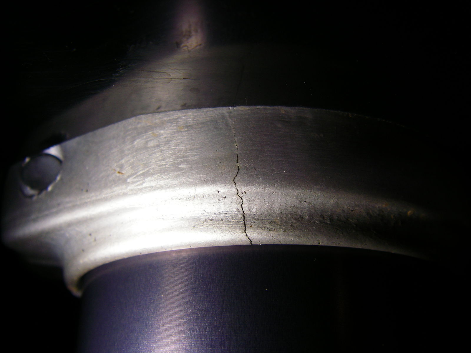

Augen auf!
Bloß gut, dass ich preußisch korrekte Augen habe. Allerdings hätte diesen Riss in der unteren Gabelklemmung sogar ein Österreicher ertasten können...
