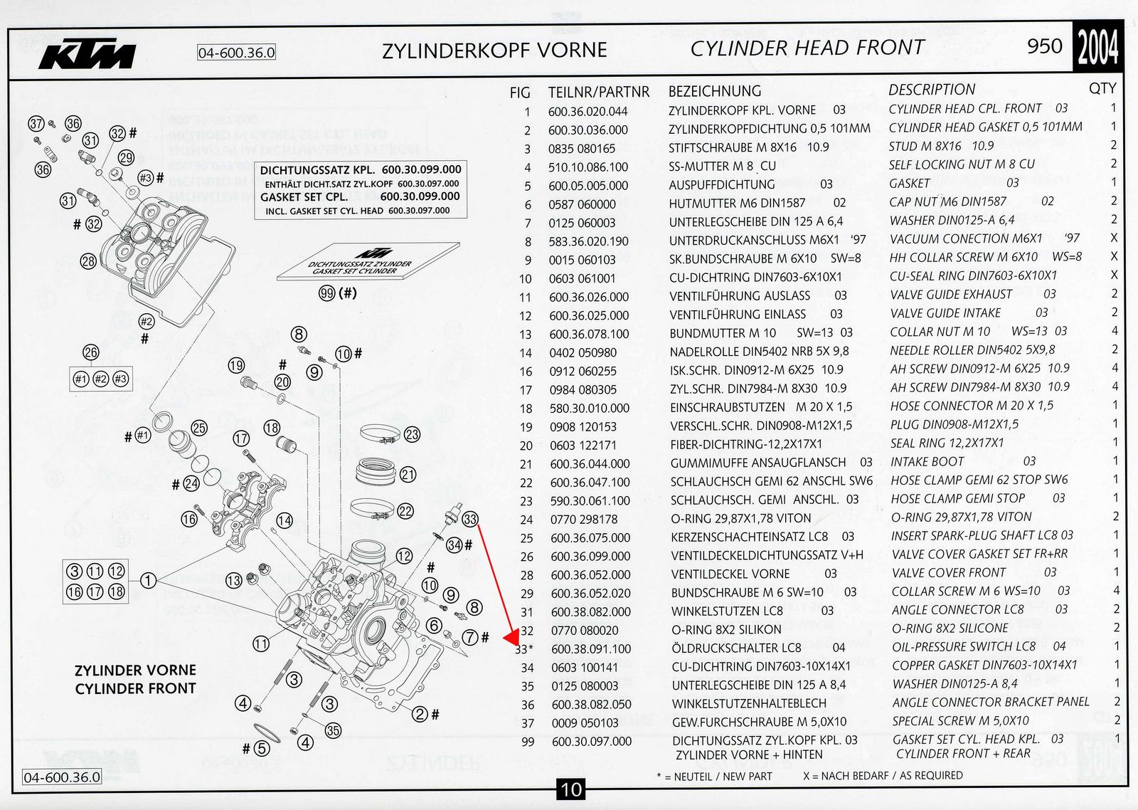

BeitragVerfasst am : Do, 7. Mai 2009, 20:37    Titel: Antworten mit Zitat
Schau mal ob da raus laeuft?
Oeldruckschalter

StealthOffline
Anmeldungsdatum: 05.10.2006
Beiträge insgesamt: 1976
 →  22.000 km
BeitragVerfasst am : Do, 7. Mai 2009, 20:39    Titel: Antworten mit Zitat
Es gab tatsächlich Probleme mit dem Querschnitt des Rückflußnippels am Öltank, wenn er das geprüft hat sitzt evt. die Schelle nicht richtig oder er hat den Schlauch am Nippel zerstört da dieser oft sehr scharfkantig ist.
