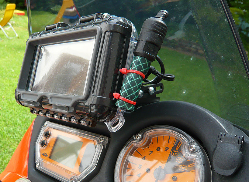

Hallo zusammen, ich habe mir endlich mein Auto-Navi an meiner ADV gebaut.
Natürlich habe ich auch Bilder gemacht. (aber leider nur mit Hand-Cam)
Eigenbau-Navihalter mit gekaufter Navi-Tasche kostete mir das komplette Material ca. 30€
Probefahrt folgt noch. Da erst vorhin angebaut und keine Zeit zum Fahren. Sad
Natürlich sind die Garmin usw. Lösungen besser, wegen Sichtfeld, Funktionen des Navis usw. aber mir reicht für die paar Ausfahrten meine Low-Price Lösung erstmal. Wink
Hier die Bilder:
1: http://forum.lc8.info/album_showpage.php?pic_id=10148&user_id=2922
2: http://forum.lc8.info/album_showpage.php?pic_id=10149&user_id=2922
3: http://forum.lc8.info/album_showpage.php?pic_id=10150&user_id=2922
Ach ja, für die, die ganz genau hingucken: der Versatz der Löcher zu den 2 Schrauben ist bewußt, da es die Löcher in der Navi-Tasche vorgeben.
Im montiertem Zustand ist alles mittig. Wink
Na dann bin ich ja mal auf die Komentare gespannt... Smile
VG
Markus
Es kommt immer anders als man denkt... Mr. Green

also wens Funzt dan is es O.K. wen du mit dem Autonavi zufrieden bist aber ehrlich gesagt ich habe bedenken wegen der Vibrationen,wegen der Lesbarkeit des Diplays.
Aber sonst Coole Idee!!!
Gib bescheid nach der Probefahrt ob es Ablesbar geblieben ist.
Mfg Mario

Sieht ja passig aus...
Kannst Du es auch bedienen durch die Tasche?
Kannst Du das Display auch bei Sonneneinstrahlung noch gut ablesen?
Bin gespannt auf Deinen Erfahrungsbericht.

wie machts du das mit dem12v anschluss?

Wenn du das letzte Bild ansiehst, sieht man rechts oben neben dem Drehzahlmesser eine 12V-Steckdose nicken

So letzt bin ich von der Testfahrt zurück und muss sagen, (fast) alles prima.
Es vibriert nix, da die Schellen noch einen Gummi-Ummantelung haben und ich zwischen Navi und Navi-Tasche noch ein Schaumpolster gesteckt habe, welches auch dazu dient, daß das Navi fest in der Tasche liegt.
Es hat sogar geregnet und solange man fährt, bleibt alles trocken. Sonst ist die Tasche ja spritzwasser geschützt und wenns aus allen ecken kübelt, kann man es immer noch wegstecken.
Einen Nachteil habe ich aber doch festgestellt. (habe ich aber vorher schon geahnt)
Wenn es hell ist, spiegelt es auf der Folie etwas und man sieht nicht mehr alles genau.
Dazu habe ich mir aber auch schon Gedanken gemacht: Ich mache mir da einen kleinen Schrim dran, dann ist es perfekt.
Muss mal gucken welches Material ich nehme und wie ich es befestige.
VG
Markus

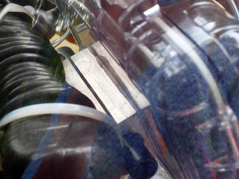

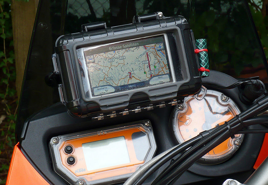

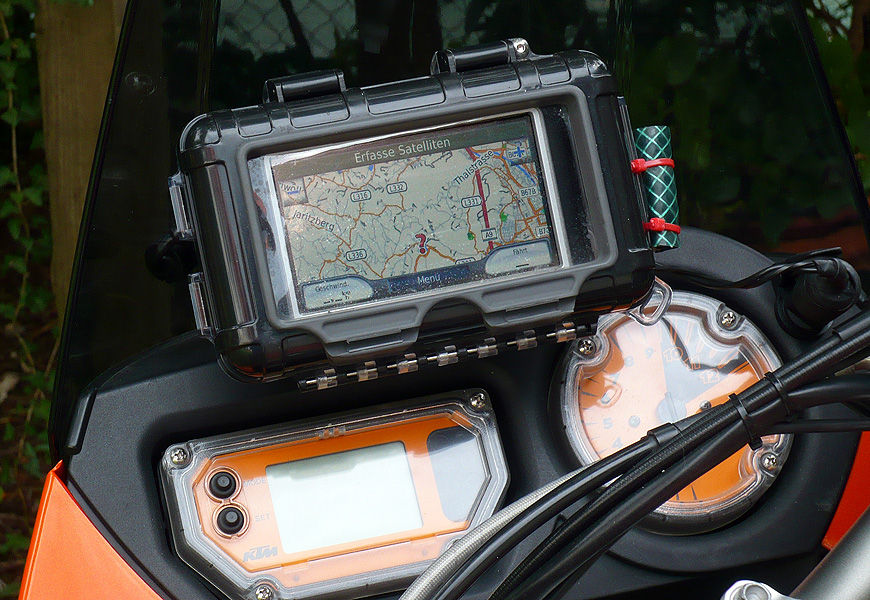

Weil ich mir partout kein Zumo oder anderes teures Navi kaufen wollte, hab ich mir eine Lösung ausgedacht, die es mir ermöglicht, die meisten Navis zu benutzen.
Ich hab mir die Navihalterung von KTM/Touratech geholt, ein Palmcase (ca € 50) in der richtigen Größe, und hab zwei kleine Alublöcke zu einem Klemmblock umgebaut.
Im Palmcase eine Öffnung für das Kabel und Löcher für den Klemmblock gebohrt, die Kabeldurchführung mit elastischem Heißkleber versiegelt, das Navi eingebaut und das Case mit einer selbst sichernden Mutter und einer Edelstahlschraube verschraubt (Diebe die genug Werkzeug für die Demontage dabei haben , halten sich vermutlich nicht mit einem Navi auf).
Zuerst wollte die Stromzuführ direkt mit der Zündung koppeln, aber das waren mir dann einfach zuviele Bohrungen in der Katl.
Stattdessen hab ich das Netzkabel samt Adapter mit versiegelndem Tape abgedichtet. Wenn ich's Navi will, steck ich es einfach an.
Vorteile:
Ich kann die meisten Navis nutzen
Das Navi ist gut geschützt
Es lässt sich über die Folie ganz normal bedienen.
Es ist ziemlich Diebstahlsicher - ich brauch das Ding nicht dauern abzufrickeln.
Der Rand des Palmcase schattet das Display gut ab.
Nachteile:
Selbst bei maximaler Lautstärke des Navis hört man die Stimme bei 130 oder so nicht mehr (dazumal auf der BMW war die Stimme sogar durch die Tankrucksackfolie zu hören) ;-)
Es ist doch einiges zu basteln;
Ich hoffe man sieht alles Nötige auf den Fotos
LG
Andreas
