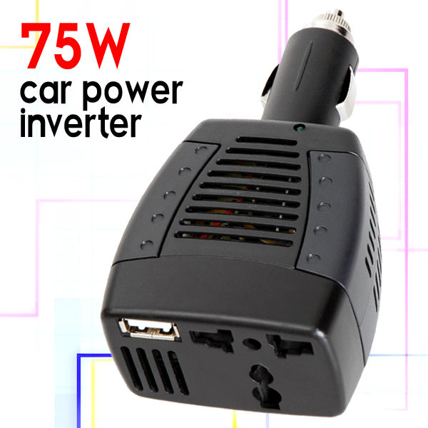

Ein Zigarettenanzünderwechslerichter ist ein Dingens womit du aus 12V Gleich wieder 110V bzw 230V Wechselspannung machst.

Lucky_666 @ Mo, 26. Okt 2009, 20:36 hat folgendes geschrieben:
Was soll das den sein Question Gib es zu, hier sind Drogen im Spiel.
 Dateigröße:  67.88 KB
 Angeschaut:  536 mal
KTM & HUSQVARNA - STAMMTISCH
