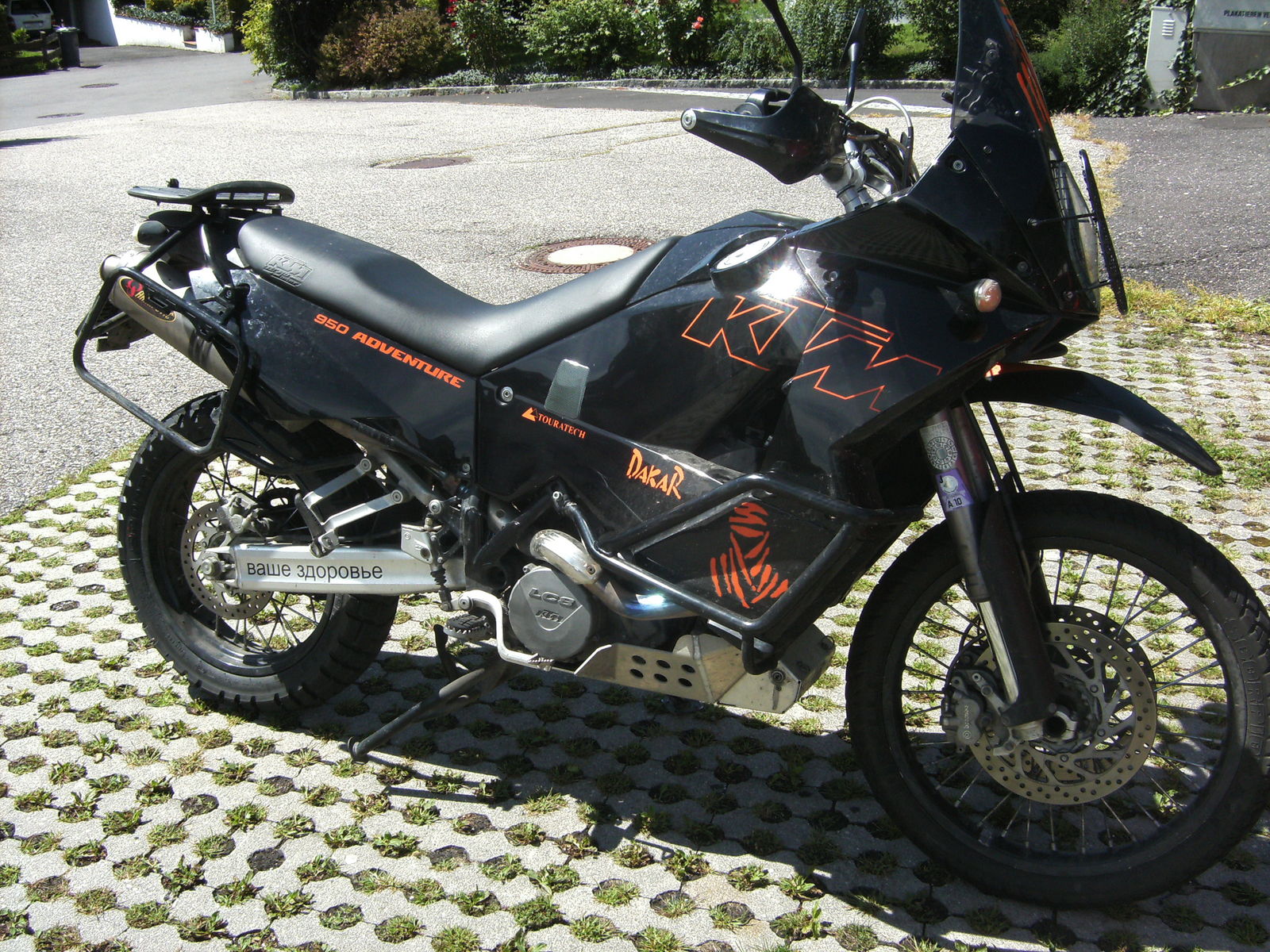

ich bin zum Rolling Eyes gefahren u. habe einige modelle hingehalten.
habe mich für den von SM bj. 2008 entschieden ca. 25€
umbausatz für bremsleitungen hatte ich schon vorher von tuoratech montiert

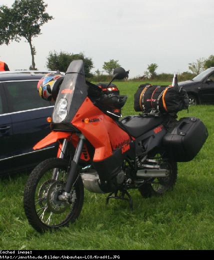

Ich habe den von der Supermoto. Der Umbau ist auf meiner HP www.janotha.de beschrieben.
Hier der Link zum Umbau:
http://janotha.de/Umbauten%20LC%208.htm#Kotfl%C3%BCgel

janotha @ Sa, 28. Aug 2010, 19:49 hat folgendes geschrieben:
gruebel Irgendwie funktioniert der Beitrag auf Deiner Homepage nicht, die anderen wie Tankrucksack etc. schon .....

@Turbodiesel danke für den Hinweis
Ich habe den Fehler auf meiner HP: http://janotha.de gefunden
Oben der Link bei den Umbauten http://janotha.de/Umbauten%20LC%208.htm#Kotfl%C3%BCgel geht es.
Nur Unten wo der Umbau beschrieben ist habe ich den Link Hoher Kotflügel falsch verlinkt.
Ich werde den Fehler auf meiner HP beheben.
Wer sich den Umbau anschauen möchte folgendes auf der HP anklicken.
auf der linke Seite Umbauten anklicken, danach dann auf der rechten Seite Umbauten LC8 anklicken. Dann runter Scroolen bis hoher Kotflügel
Gruß Janotha

@ jonatha : auf dem bild ist aber ein SE Koti drauf wacko
janothaOffline
Anmeldungsdatum: 13.06.2004
Beiträge insgesamt: 239
BeitragVerfasst am : So, 29. Aug 2010, 15:25    Titel: Antworten mit Zitat
Kann auch der von der SE sein. Die Ersatzteil Nr für den Koti habe ich hier aus den Forum.
