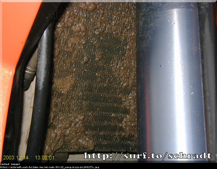

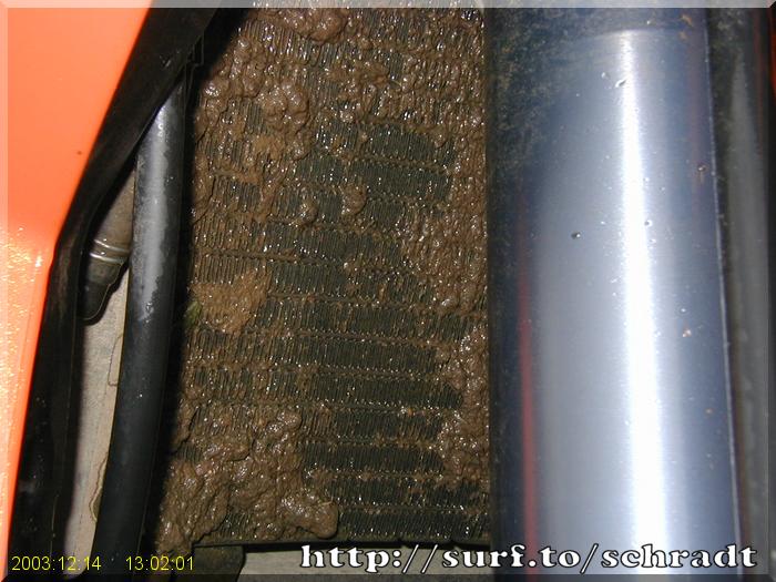

Beispiel LC8: 2cm dick Modder drauf, nach ner Flussdurchfahrt ist das meiste wieder runter:
Mim Hochdruckreiniger gehts eh runter, muss man nur lang genug einweichen lassen und nicht zu nah auf die Lamellen halten, die verbiegts sonst.
