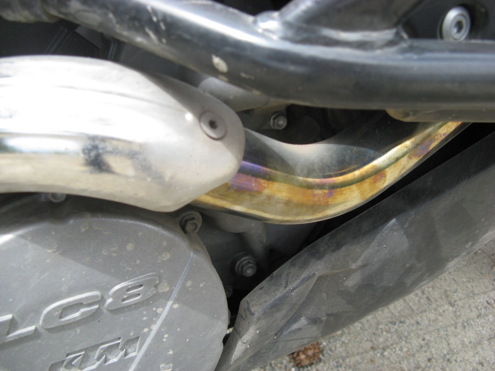

hast du sie dieses jahr gebraucht gekauft? oder bist du erstbesitzer seit 2003? die 950 haben ein "wärmeschutzblech" in höhe kupplung am krümmerrohr verbaut welches bei den 990er leicht verändert wurde. an der "effektivität" dürfte sich aber nichts geändert habe. ist das bei dir verbaut?

BeitragVerfasst am : So, 29. Mai 2011, 10:14    Titel: Antworten mit Zitat
Da sieht man es gut, zwischen dem blauen Krümmer und dem Rahmenrohr.

Das längere Hitzeschutzblech gab es schon bei der 950er Modelljahr 2005 (dann ohne Bohrungen), aber auch der Krümmer wurde wegen der zusätzlichen Halterung geändert. Somit ist ein Nachrüsten nicht mit Plug and Play machbar.
Andererseits habe ich dieses Wärmeproblem in den letzten 7 Jahren auch nicht gehabt, ich fahre jedoch auch fast ausschließlich mit Crossstiefeln. Versuch doch sonst einfach mal z.B. ein Stück Alublech als Provisorium zu montieren.

BeitragVerfasst am : Mo, 30. Mai 2011, 6:27    Titel: Antworten mit Zitat
guckst du

Also, das Luftleitblech hab ich auf jeden Fall dran an der Möpe. Allerdings mit Löchern drin.
