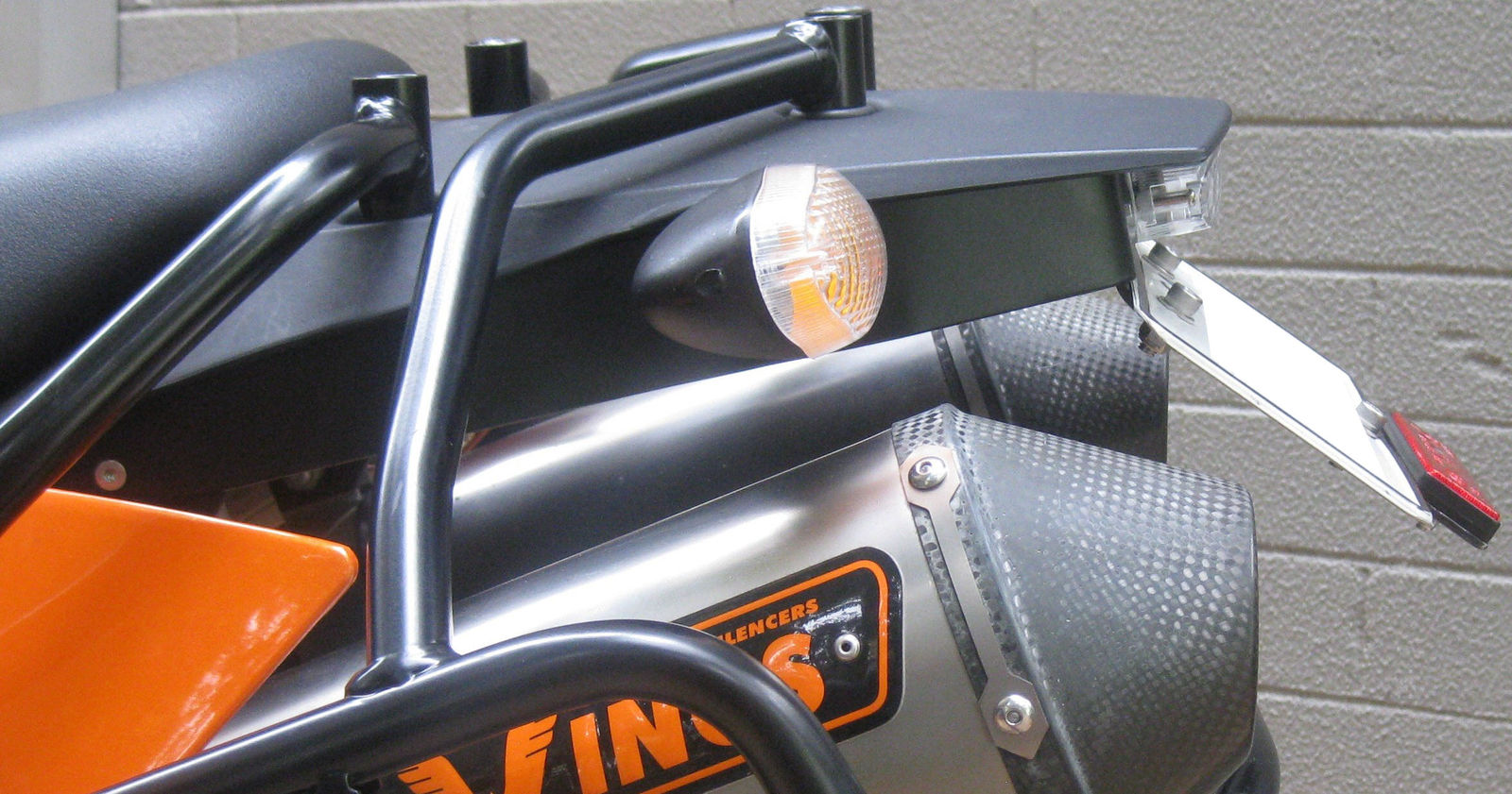

Aufgrund der Nachfrage steht demnächst die mittlerweile 10. Auflage meines Heckumbaus an. Wie auch bei den bisherigen Auflagen benötige ich min. 10 Vorbestellungen, damit die Auflage starten kann. Sobald 10 Vorbestellungen vorliegen, gibt es noch mal einen kleinen Aufruf mit einem Stichtag, an dem die „Fertigung“ startet. Bestellungen danach kann ich dann leider nicht mehr berücksichtigen.
Ich bitte die Kritiker unter Euch, denen mein Umbau entweder nicht gefällt oder zu teuer ist, den Beitrag nicht unnötig durch Kommentare unübersichtlich zu gestalten. Wie gesagt, ist nur eine Bitte und kein „Maulkorb“ !

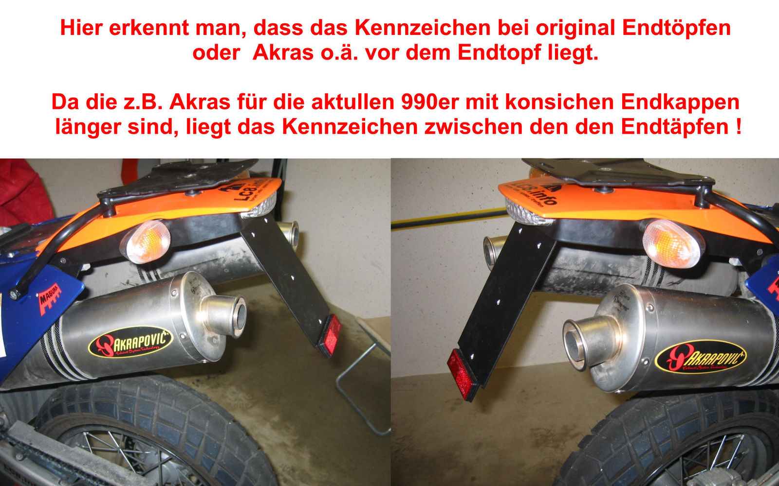

Der Umbausatz passt an alle 950er und 990er mit original Endtöpfen und Endtöpfe ohne konische Endkappen, vorausgesetzt man hat kein „Kuchenblech“ als Kennzeichen, was aber auch in D mittlerweile der Vergangenheit angehört. Max. Kennzeichenbreite 220 mm – ggf. 240 mm
Zusatzhinweis für alle Modelle mit Zubehörendtöpfen mit konischen Endkappen:
Da diese Endtöpfe meistens länger bzw. in dem Bereich wo sich nach dem Umbau das Kennzeichen befindet breiter sind, kann es zu Problemen kommen, wenn das Kennzeichen zu breit ist. Maßangaben habe dazu leider nicht. Daher bitte unbedingt die nachfolgenden Bilder genau ansehen und ggf. nachmessen !
Zusatzhinweis nur bei 990er Modellen:
Da bei dem Umbau der bisherige Kennzeichenträger wegfällt, entsteht im Bereich des kleinen Zusatzfaches ein „Loch“. Entweder man bastelt sich dafür ein Blech oder man nimmt den original Kennzeichenträger und passt ihn wieder ein, indem man ihn z.B. mit dem Dremel bearbeitet. Wenn jemand die original Teile aufheben will, kann man sich das Teil beim Smile bestellen > Art.Nr. 60108015000 – derzeitiger Preis ca. € 10,47
Zusatzhinweis nur bei Verwendung mit original Endtöpfen:
Die beiden Schrauben der Auspuffhalteschellen müssen gegen ca. 20 mm längere Schrauben* ersetzt werden. Zusätzlich werden 2 Muttern M8, vorzugsweise Stoppmuttern nach DIN 985, benötigt. Diese Schrauben und Muttern sind nicht im Umbausatz enthalten ! ( * lt. ET-Liste vorhanden M8x25 > benötigt wird, unter Berücksichtigung der Blechstärke, Höhe Stopmuttern und „Überstand“, min. M8x45 mm )

Der komplette Umbausatz beinhaltet :
ALU-Halterung 5-teilig schwarz pulverbeschichtet, Rückstrahler mit E-Prüfzeichen und die dazu jeweils benötigten Schrauben, Muttern sowie Unterlegscheiben und einer mehrseitigen Montageanleitung
Das passende LED-Rücklicht ist NICHT im Umbausatz enthalten und muss separat bei Louis oder Polo etc. gekauft werden. Bsp.: LED-Rücklicht von Louis – Bitte immer ein Rücklicht MIT Nummernschildbeleuchtung kaufen !

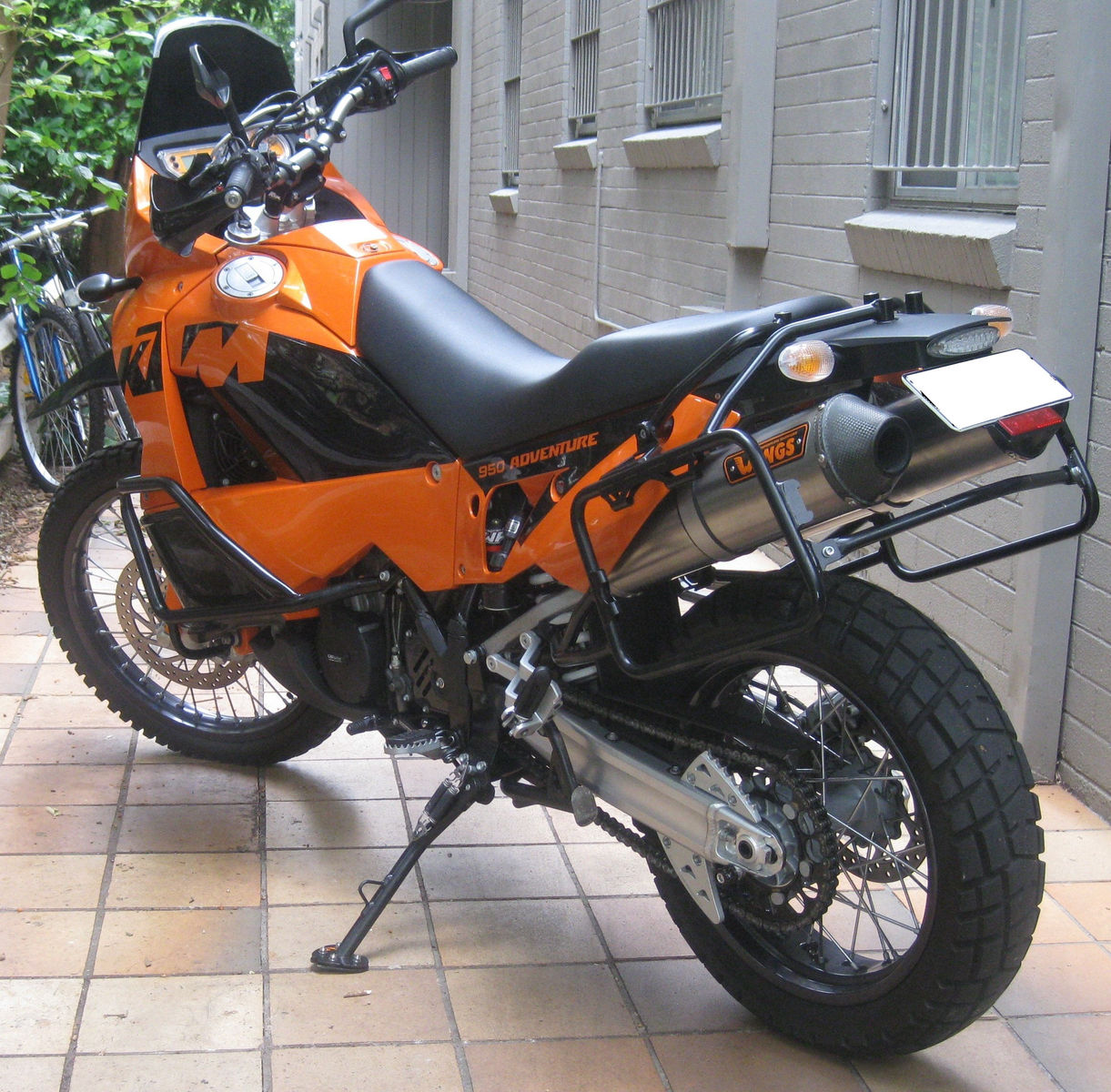

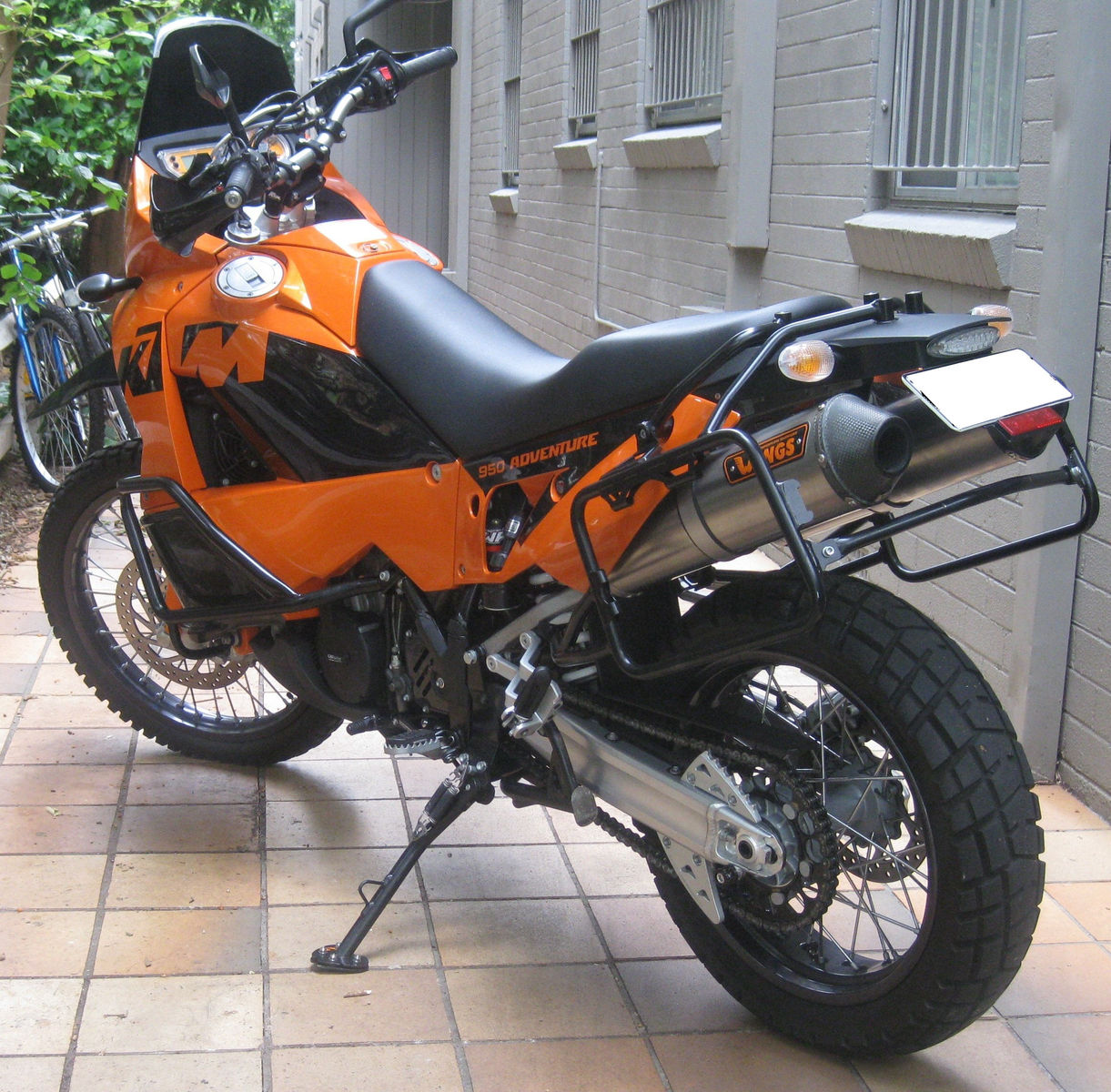

BeitragVerfasst am : Mo, 23. Jan 2012, 10:13    Titel: Antworten mit Zitat
Die nachfolgenden Bilder habe ich heute von einem LC8-Fahrer aus Sidney / Down Under bekommen.
Mit diesem Kennzeichen, würde ich mal sagen "ein Hauch von nichts"..... warum geht das in D nicht....

BeitragVerfasst am : Di, 24. Jan 2012, 22:14    Titel: Antworten mit Zitat
...und dann erst noch der Winkel des Kennzeichens!
Ein Lächeln ist der kürzeste Weg zwischen zwei Menschen!
TurbodieselOffline
Anmeldungsdatum: 12.12.2004
Beiträge insgesamt: 3659
Husqvarna 701 Radeumbau
BeitragVerfasst am : Mi, 25. Jan 2012, 9:14    Titel: Antworten mit Zitat
meggy @ Di, 24. Jan 2012, 21:14 hat folgendes geschrieben:
nicken war ein Sonderwunsch aus Down Under.... In D leider nicht StVO-konform. In A und CH ?
