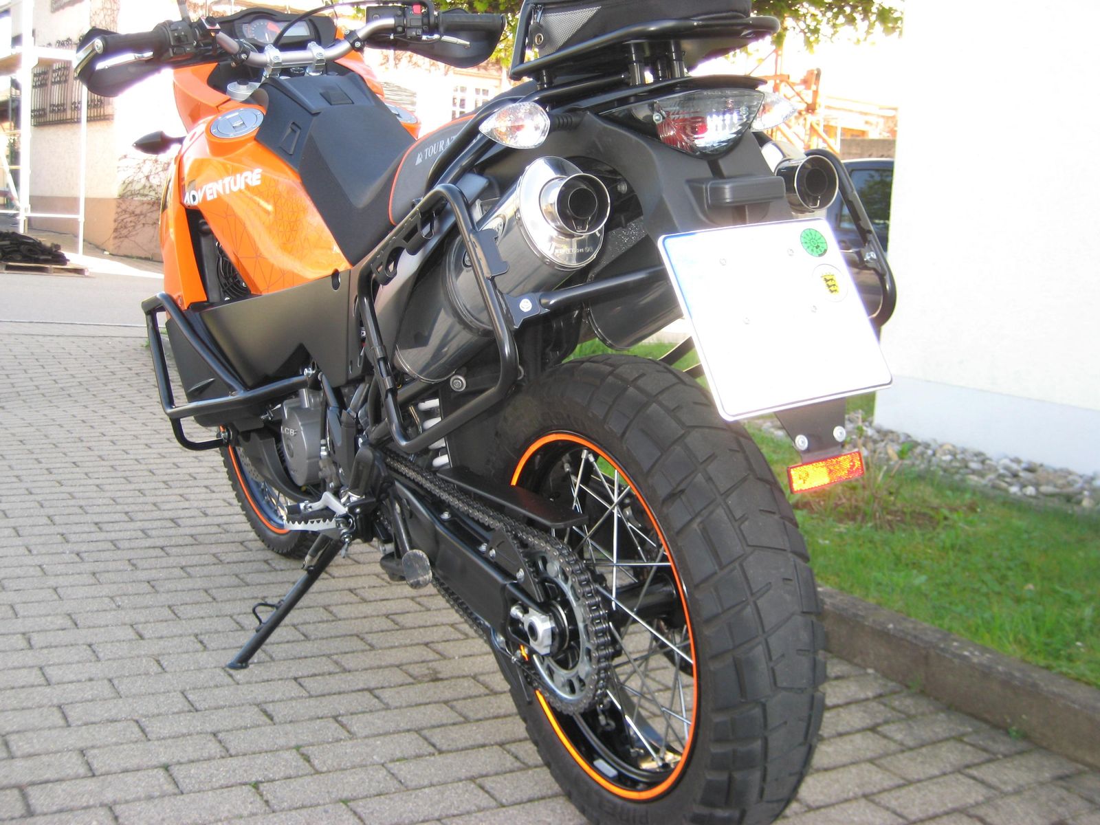

Also ich habe die Sebring Twister SP mit Kat meiner Frau an die Adventure 2010 gebaut und kann nicht behaupten, das diese übertrieben laut sind. Da waren die QuatD´s welche ich an meiner SMT hatte deutlich kerniger.
Da ich diese nicht neu sondern gebraucht geschossen habe, kann ich keine Angaben zum Alter der ESD machen. Auf der Verpackung waren folgende Bestellnummern: A420T6511LK und -RK und KTM 990SP-1 LC 8. Die Endkappen weisen folgende Inschrift auf W31K E4 2248.
Ich habe dazu keine ABE mitbekommen, wenn also einer die Möglichkeit hat mir eine Kopie zu senden (scan) dann nehme ich das gerne an.

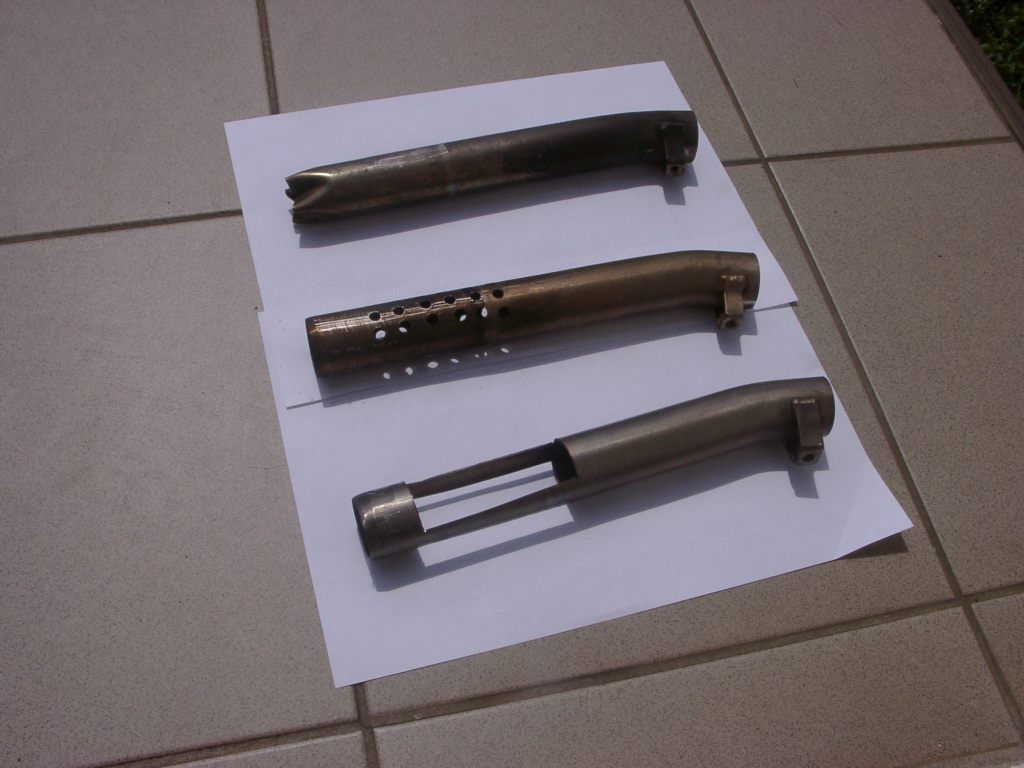

wie sehen denn deine db-eater aus ?
Ich hatte auf meiner Tiger einen Twister (so wie der rechte im Bild) und der db-eater war original vorne so gut wie zu. Kann mir kaum vorstellen - wennn das bei dir auch so ist - dass dir der Twister zu laut wäre, ausser er hat keine Dämmung mehr drin Wink
Hast du die Twister neu gekauft? Wieviele Meilen bereits gefahren damit?
Bist du sicher, dass der eater im Originalzustand ist? Es gibt da Leute, die modifizieren sowas.... Razz

Schau mal, so wie der Hinterste sollte der db-Eater im Original aussehen (ganz zugequetscht), dann flüstert der Twister.
Was die anderen beiden davor sein sollen weiss ich ned Rolling Eyes
Manfred
