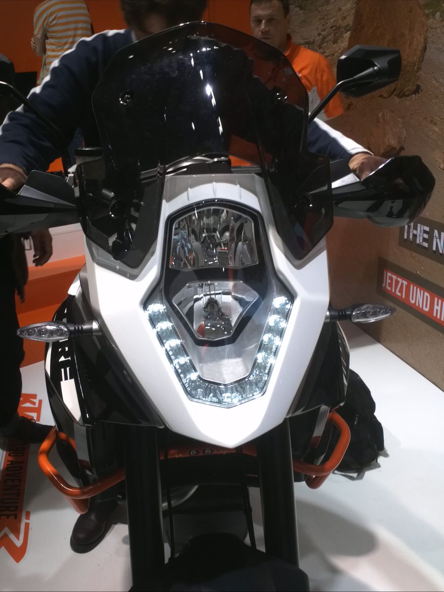

Auf dem Sicherheitstraining dieses Jahr, war ich erstaunt über unserer Trainer, der seine Kathie mit Tagfahrlicht ausgerüstet hat. Sprich er hat unter der Lampenmaske dort wo sonst das Fliegengitter sitzt, ein Tagfahrlicht (Zubehör aus dem Automobilmarkt) eingebaut.
Ich fragte ihn bzw mich selbst, inwieweit das Zulässig ist (TÜV konform). Er sagte, überhaupt nicht, findet es aber sicherer, da das Tagfahrlicht mit seinem weißen Licht besser auffällt. Insbesondere geht man nicht in der Masse der Tagfahrleuchten der Autos "unter".
Nun auf der Intermot stellte ja KTM die neue 1190er vor, die nun auch Tagfahrlicht integriert hat. Laut KTM auf der Messe, schaltet sich das TFL automatisch mit der Zündung an und automatisch im Tunnel oder bei Dunkelheit ab, bei gleichzeitigem umschalten auf Abblendlicht.
Mich hat gewundert, das dies so zugelassen ist, da bisher in den einschlägigen Verordnungen nur von Autos mit TFL die Rede war.
Auf der Messe war auch ein Stand vom TÜV Rheinland. Dort gibt es ein Heft Beleuchtungseinrichtung beim Zweirad und außerdem habe ich einen TÜV Menschen dazu gefragt. Demnach gibt es eine EG Richtlinie, die nun auch Tagfahrlicht mit der o.g. Schaltung beim Mopped zulässt. Ob das Sinn macht, ist eine andere Frage.
Was mich nur wundert, daß ich immer wieder MB B-Klassen oder auch Audis sehe, bei denen Abblendlicht und TFL gleichzeitig leuchten.
Wenn überhaupt, macht es beim Mopped nur Sinn, das beides gleichzeitig leuchten darf, somit sollte die Wahrnehmung gesteigert werden. So sieht es auch der TÜV Mensch und erwartet hierzu noch eine Änderung in den Vorschriften.
Was ich persönlich grundsätzlich blöd finde, das neue Moppeds nun "zwangsbeleuchtet" werden. Zwar brauchen LEDs wenig Saft, aber bei schwächelnder Batterie kann das schon zum Aus führen.

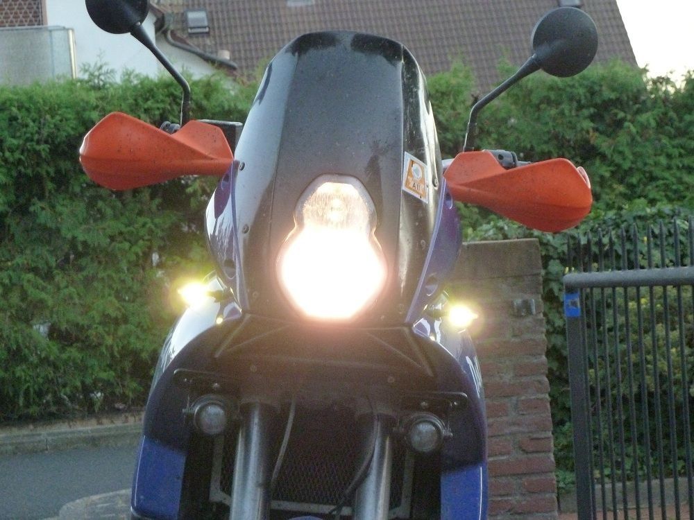

An`s Forum die Frage: Hat von Euch auch schon jemand Tagfahrleuchten eingebaut. Wo? welche? TÜV Erfahrungen? Gibt`s Bilder?

BeitragVerfasst am : Mo, 8. Okt 2012, 22:00    Titel: Re: Tagfahrlicht - was sagt der TÜV Antworten mit Zitat
LC8Skully @ Mo, 8. Okt 2012, 9:53 hat folgendes geschrieben:
Steff
Mr. Green
 Dateigröße:  122.6 KB
 Angeschaut:  1141 mal
