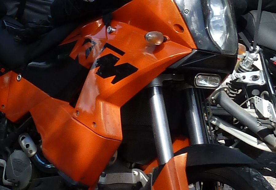

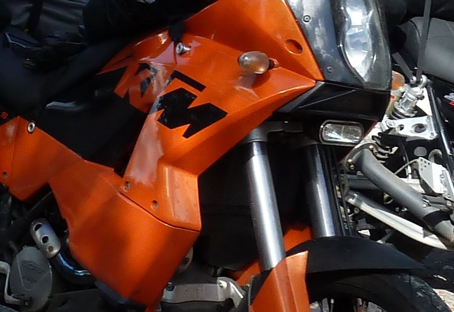

Ich hab sowas, bisher keine Prob's gehabt Wink
Front
 Dateigröße:  79.04 KB
 Angeschaut:  736 mal
