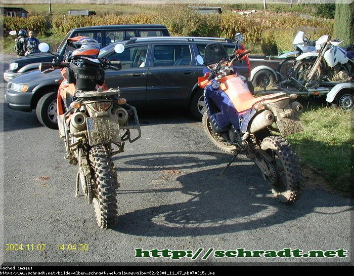

möcht mir das heck meiner "orange juice" umauen......find ich zu wenig sportlich.....was empfielt ihr...umbau nach "schradt"?, sportheck der lc4? oder gibts noch andere möglichkeit?
brauch euren innovativen geist!!!!

Sehr schön finde ich das alte Supercompetitionheck. Preiswert, schnell angebaut und steht der 8er gut.. Sportlich genug? Wink

mir gefällt dein Heckumbau sehr gut! Aus welchem Baujahr ist das "alte Supercompetitionheck"? Sind größere Umbaumaßnahmen am Heck oder Rahmen nötig? Und nicht zu letzt was sagt TÜV und Konsorten dazu? Über diese Infos würde ich mich sehr freuen.

LC4 Supercomp 1997 war das glaube ich.
Aber Tüv is nich, weil der Winkel zu flach ist.

Genau. Schradt hat Recht.
Mir sagte man, der Winkel sei kein Problem beim TÜV. Allerdings hat die Heckleuchte kein EU-Zeichen und es ist kein Reflektor vorhanden...
Verändern brauchst Du nicht viel:
- altes Heck ab
- Blinker abschrauben und am neuen Teil Löcher bohren und wieder dranschrauben
- mit einer Geflügelschere den Kunststoff vom neuen Teil etwas zuschneiden und sauber feilen
- am neuen Teil Löcher für die Schrauben von oben bohren
- Stecker fürs Licht und Bremslicht umlöten
fertig.
An der LC8 selber brauchst Du selber nix zu verändern. Dein altes Heck kannst Du also ruckzuck wieder dranbauen.
Preis für das ganze Teil mit Leuchte war glaube ich irgendwas um 25 eur...
Gruß,
Marc

Hier o.g. "Sportheck" mal von der Seite.

Wenn's auch egal ist, dass das Ding illegal ist, solltest du dennoch wissen, dass die trübe Funzel hinten dran nicht wirklich als Rücklicht zu bezeichnen ist... Das Licht ist schon bei Regen kaum zu erkennen und das Bremslicht ist auch nicht wirklich heller. Bei Nebel lebensgefährlich, wenn du zu langsam unterwegs bist...
Mir wär es das nicht wert.

Und beim Roman mit original Heck fliegt der Dreck genau so hoch und weit wie bei mir (5-6m), also 15m Mindestabstand auf ner Feuerschneise sind dringend anzuraten.
Die 3cm mehr oder weniger machen wirklich nichts aus.
Anders beim "Sportheck". Da bleibt der eigene Rücken einigermaßen sauber, verglichen mit dem Originalkotflügel.
