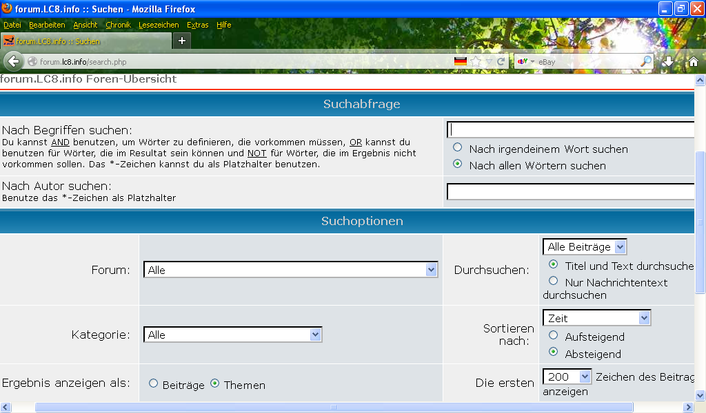

Wie oft soll man da noch drauf antworten...zefix? Alles bekannte Probleme und zig mal behandelt schnarch !
 Dateiname:  2013-07-22_220312.png
 Dateigröße:  196.57 KB
 Heruntergeladen:  1169 mal
