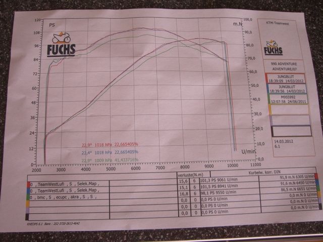

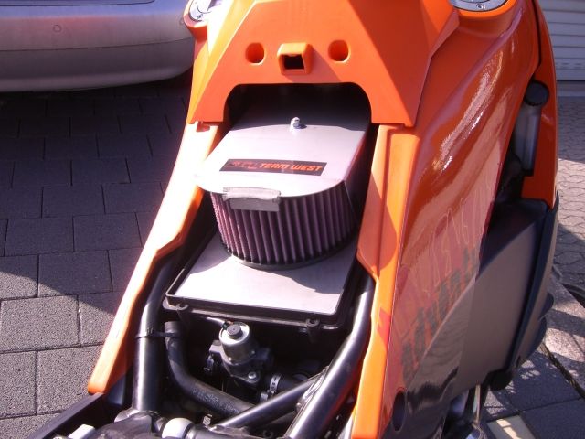

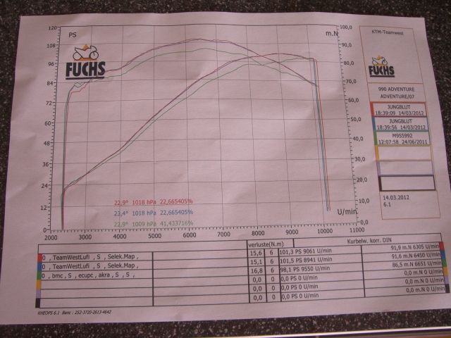

BeitragVerfasst am : Mo, 19. Mai 2014, 18:40    Titel: Leistung dank offenen Luftfilter Antworten mit Zitat
Ich hab da mal paar Bilder, DANK zum TEAM WEST
 Dateigröße:  94.08 KB
 Angeschaut:  1503 mal
 Dateigröße:  90.22 KB
 Angeschaut:  1566 mal
