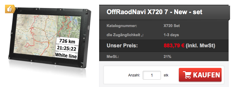

Hola,
da ich mir für eine Rallye das ganze Equipment kaufen muss, gubt es die grundsätzliche Frage: standard oder elektronisch?
Beim surfen bin ich auf dieses Gerät gestoßen (vor einige Tgen kostete es noch 736,-€):
https://www.rockway-shop.eu/de/vehicle-equipment/offraodnavi-x720-7-new-set
Ein Video dazu ist hier:
https://www.youtube.com/watch?v=fWsb4wSE-Sc
ich verstehe die Beschreibung so:
man hat ein vollwertiges Navi
man hat ein vollwertiges, elektronisches Roadbook, welches über die Schalterkombo bedienbar ist
man hat einen Tripmaster integriert, der einfacher ablesbar ist, da im gleichen Bildschirm und über die Schalter Kombo bedienbar ist.
man hat einen Internet Anschluss, der aber evtl im Rallye Betrieb nicht erlaubt ist?? Hier bin ich nicht sicher
Die ganze Kombo gab es, bis vor kurzem für 736,-€, was mir nicht zu viel erscheint.
Gegenrechnen muss man:
- elektrisches Roadbook, F2N = ca. 230,-€
- ICO Tripmaster = ca. 330,-€
- Kombi Schalter = ca. 120,-€
Wer hat also dieses Gerät schon im Gebrauch und kann berichten?
Andere Hinweise, Anregungen?
VG
Korni

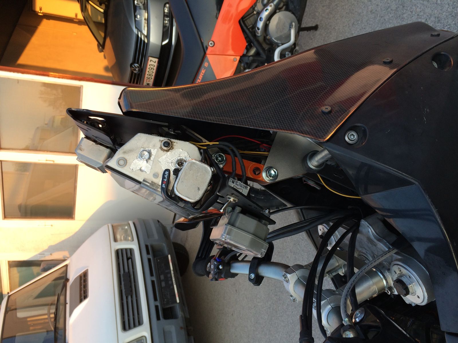

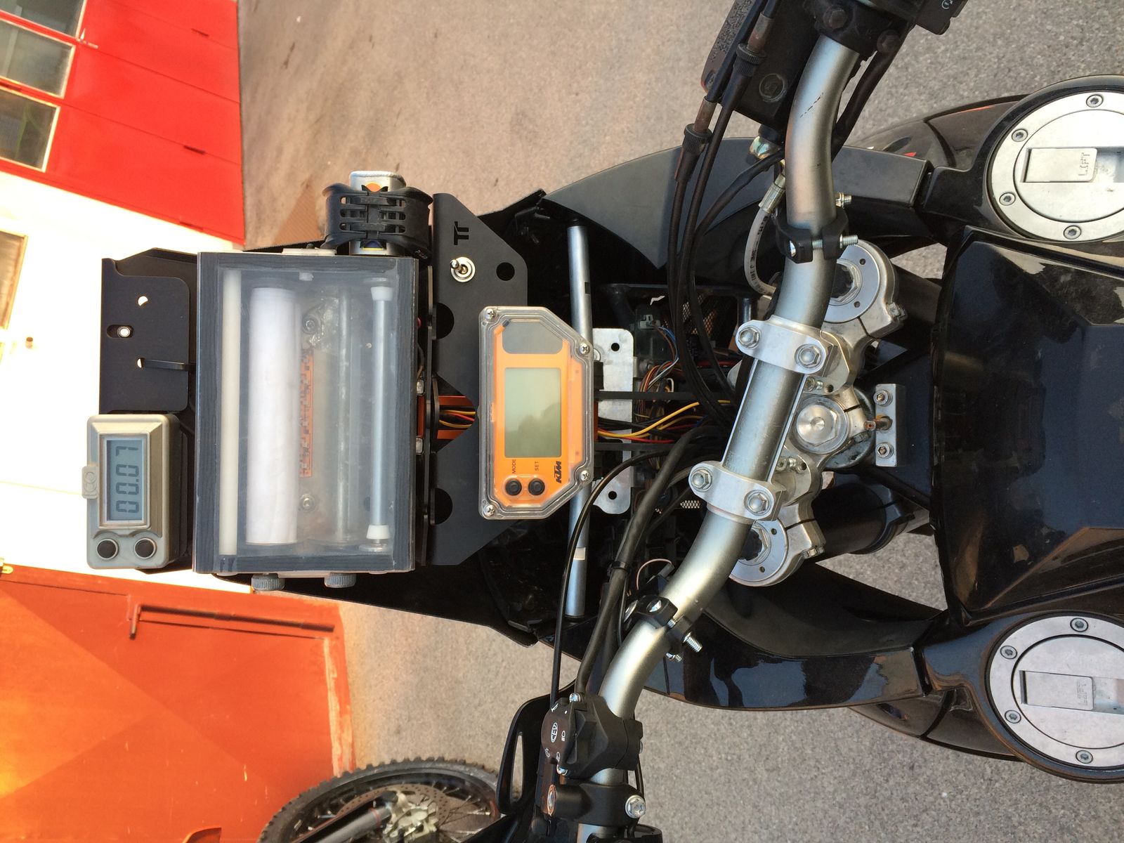

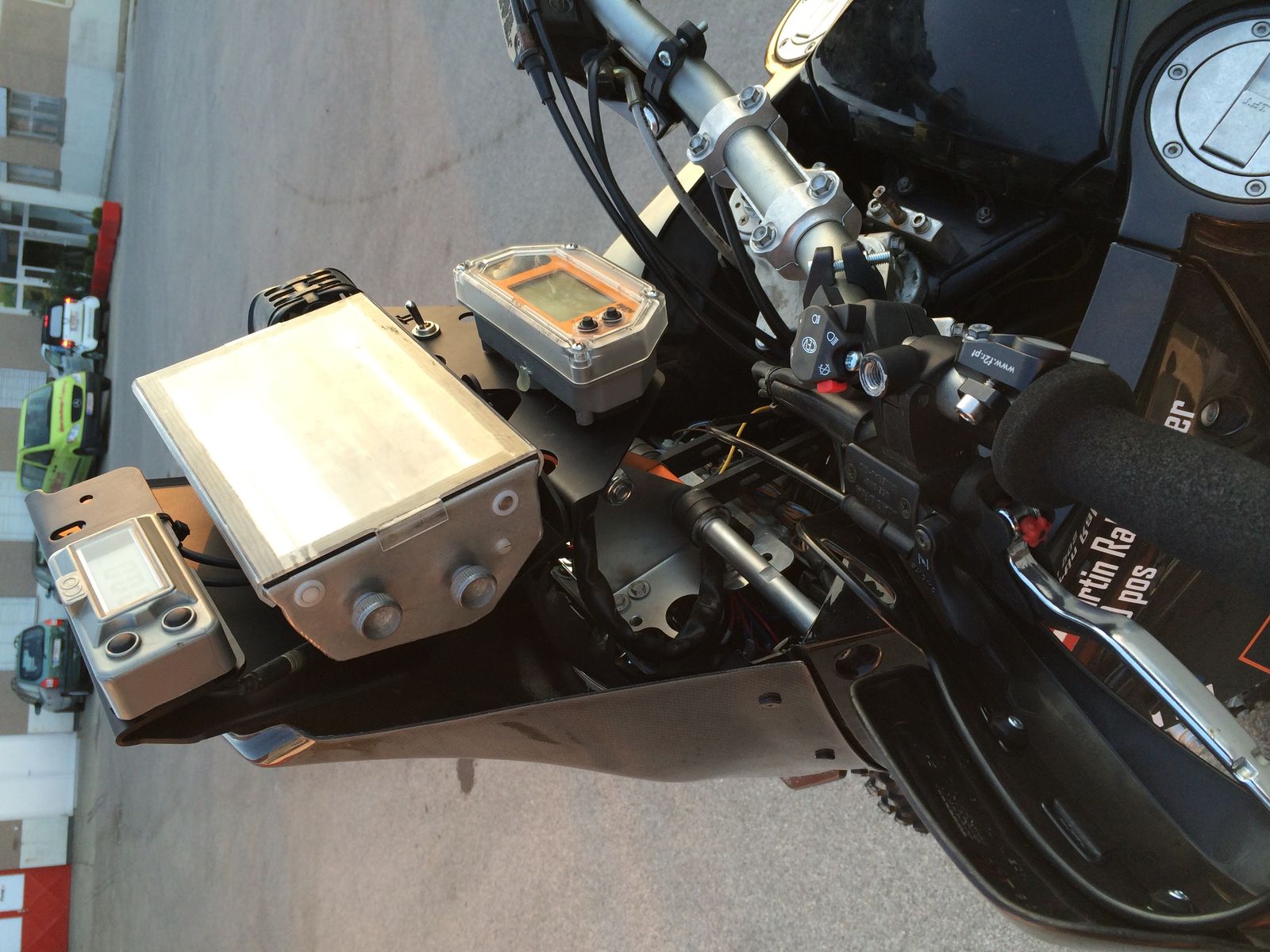

Soweit ich das verfolgt habe, möchtest Du am Balkan angreifen nextes Jahr. Frag doch mal den Veranstalter der geplanten Rallies, ob die das supporten.
Meine Erfahrung zum Thema elektrisches Roadbook waren dann doch eher ernüchternd. (Ich kanns nur für den Tripy II sagen): Die Daten waren zum Scheitern verurteilt, weil ungenau bzw. nicht realitätsbezogen, Tagesänderungen "wurden upgedated" Laughing . Und Du fährst in einer eigenen Klasse.
Wenn Du Rallyfeeling erleben willst, dann gehört da Roadbookleben und aufrollen einfach dazu. Schon allein zum Vorher-studieren ist Papier goldwert;-)
Ich hatte seinerzeit den Verbau von den Italienern (Twalcom) drauf montiert, hat super gepasst und perfekt gehalten.
Vü Spaß!

@ rabsi,
Zwar hat mir Edwin, vom Orga Team, der Illyria bestätigt, dass es elektronische Daten geben soll, aber Deine Hinweise sind natürlich richtig.
Darum bin ich jett halt auch mit einem elektrischen Roadbook Halter unterwegs.
Dein Tipp, mit der TT Grundplatte, finde ich sehr gut, wir haben uns allerdings entschlossen, Roadbook + Trip an den schon vorhandenen Touratech Halter (wie Therry) zu schrauben, so kann das Geraffel auch schnell wieder demontiert werden. Smile
VG
Korni
