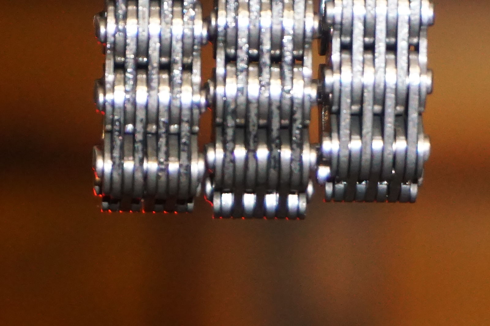

BeitragVerfasst am : Mo, 12. Dez 2016, 21:46    Titel: Steuerketten nach ca 85 Tkm Antworten mit Zitat
nach ca. 85 Tkm Laufleistung:
Maß am Kettenspanner war nur noch ca. 4mm.
Steuerketten und Führungsschienen getauscht, danach wieder 9-10mm Maß am Kettenspanner...
Längung der Steuerketten siehe Foto... (rechts eine neue Kette)
Twinner.

punKTuMOffline

BeitragVerfasst am : Mo, 12. Dez 2016, 21:58    Titel: Antworten mit Zitat
Tja, wenn ich ehrlich bin, habe ich bislang nicht einmal die Kettenspanner demontiert und ausgemessen Wink . Aber das werde ich bei dem nächsten Service einmal machen.
Bislang macht sie keine ungewöhnlichen Geräusche; der Öldruck baut sich nach dem Start zügig auf und die "Klappergeräusche" verstummen umgehend. Der Motor läuft seidenweich, wie eh und je. Leider habe ich seit einiger Zeit Probleme mit dem Drosselklappenkörper - aber das ist ja ein anderes Kapitel wacko
