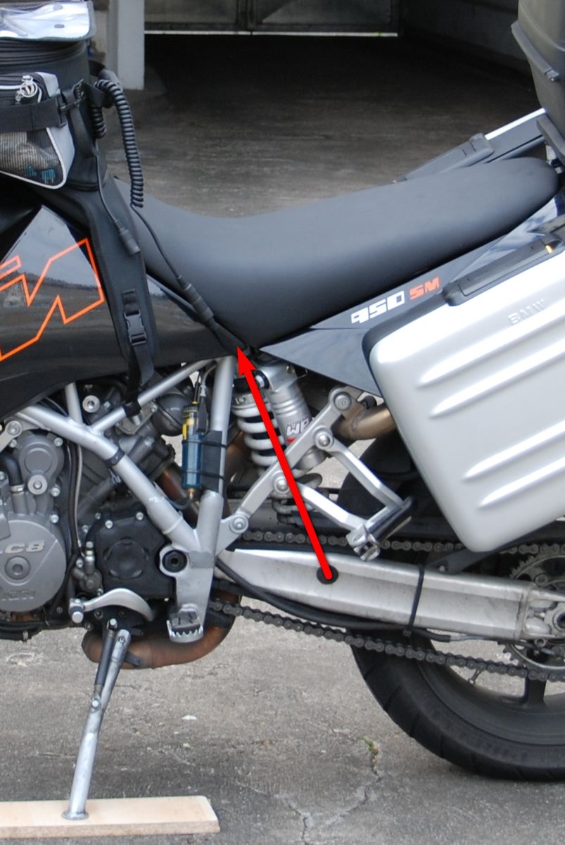

BeitragVerfasst am : Do, 19. Okt 2017, 9:12    Titel: Antworten mit Zitat
Moin zusammen,
würde denn einer mal einen Zollstock anhalten und von Schraube oben bis Schraube unten messen (Am besten mit Haupständer).
Danke Werner

quirlerOffline
Anmeldungsdatum: 04.10.2010
Beiträge insgesamt: 792
KTM 450 SMR
BeitragVerfasst am : Fr, 20. Okt 2017, 18:57    Titel: Antworten mit Zitat
ich würde ein bissl weiter hinten an der Schwinge messen Wink
zb Achsmitte nach oben. ..

DenkoOffline
Anmeldungsdatum: 09.12.2016
Beiträge insgesamt: 23
KTM LC8 SM 950, 2006
BeitragVerfasst am : So, 22. Okt 2017, 10:38    Titel: Antworten mit Zitat
375mm auf dem Seitenständer.
sumolerOffline
Anmeldungsdatum: 26.11.2006
Beiträge insgesamt: 29
BeitragVerfasst am : So, 22. Okt 2017, 10:53    Titel: Antworten mit Zitat
Denko @ So, 22. Okt 2017, 10:38 hat folgendes geschrieben:
Herzlichen Dank, dass werde ich vergleichen, im Moment steht das Moped aber ohne Vorderrad auf dem Hauptständer.
Gruß Werner
