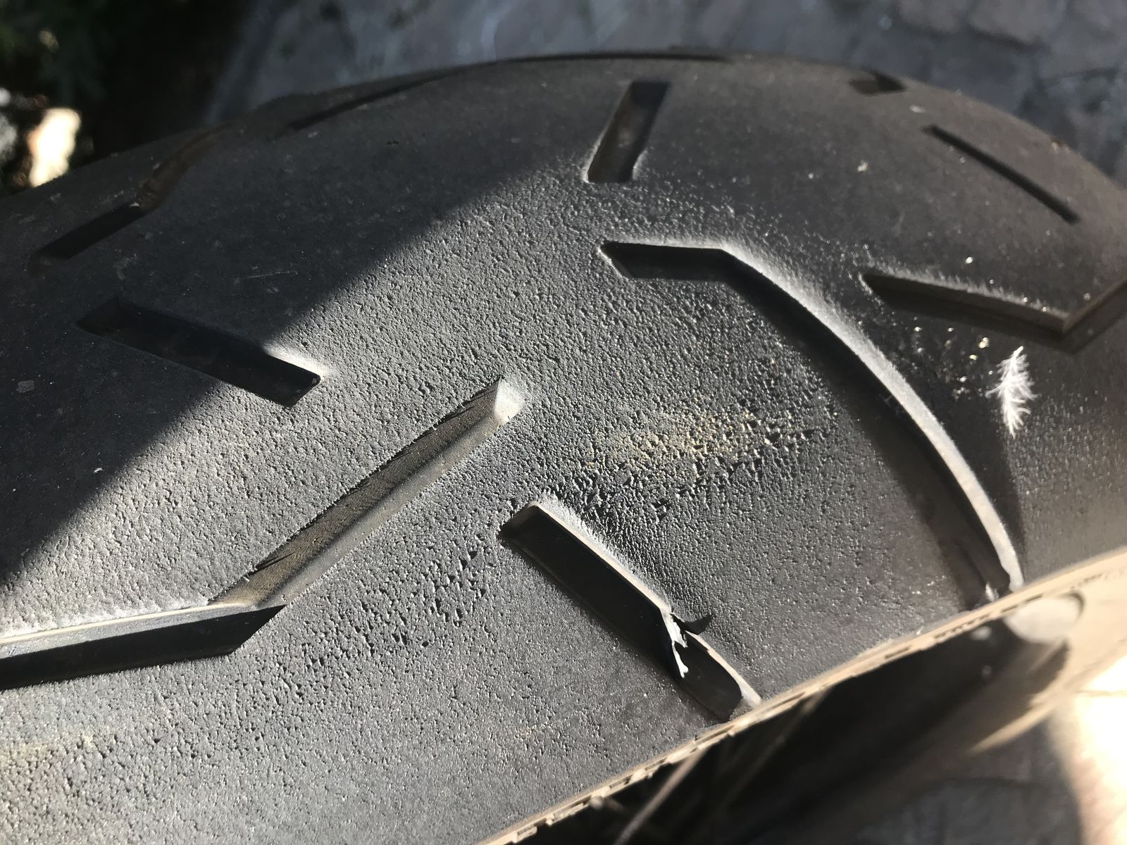

Also ich muss mal für den Trail Attack 3 21/ 18 eine Lanze brechen. Hab ihn jetzt drei Monate drauf und denke das ich ihn etwas beurteilen kann. Die Spurinstabilität hat sich nach kurzer Zeit gegeben. Was über 180 km/h passiert kann ich nicht beurteilen, fahre Autobahn nur mit Gepäck um irgendwo Urlaub mit meiner 1190R zu machen. Da ist das Autobahnfahren auch schon im Runterkommen vom Alltag. Grip ohne Ende (hab ich am WE auch noch mal beim Schräglagentraining gemerkt, selbst die Instruktoren waren beeindruckt), und den Verschleiss könnt Ihr selbst unten sehen. So sieht der Hinterreifen nach über 5.000 km aus. Der nächste Reifen ist für mich wieder Trail Attack 3 (nein ich werde nicht von Conti gesponsort).
Gruss,
Hajo
So sehen Neue kaum aus

So nach 8.000 km müssen in ca. 500 - 1.000 km zwei Neue drauf. Vorne 2,1 mm, hinten noch 2,0 mm. Damit ist die Laufleistung echt in Ordnung und vor allem sind beide gleichzeitig fertig.
