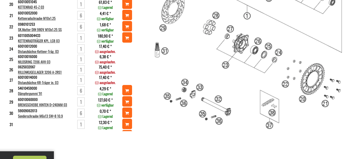

Hallo in die Runde,
ich will mir von HE einen Radsatz mit Excelfelgen bauen lassen... sie können auch die originalen Naben liefern, allerdings ohne den Kettenradträger.
Jetzt habe ich mal im Ersatzteilkatalog geschaut und stehe vor dem Problem das einige der Teile gar nicht mehr lieferbar sind... habt ihr ne Lösung für das Problem?
Ich gehe davon aus, alle Teile (21-28 ) zu brauchen... das kann doch jetzt nicht sein, oder?

Willst du die Übersetzung auch ändern ? Wenn nicht brauchst du die Teile nicht.
Das Steckt so in deiner Nabe drin. Man nimmt nur die Gummilager (2Cool raus und steckt sie in die neue Nabe.

Sind die Teile eigentlich ident mit denen der 990 Adventure? Für die 990er stehen die Teile noch auf verfügbar.
Ktm vergibt zwar oft eigene Teilenummern, aber manches ist trotzdem verwendbar. Ich kenn mich damit nicht aus, aber hier im Forum gibt es doch einige Wissende. Wer weiß Näheres?
Lg
Hannes
LC8: 43.000 Kilometer orange, dann blau..... und jetzt: 690 Enduro... und jetzt wieder blau Very Happy
v2loverOffline
Anmeldungsdatum: 16.11.2008
Beiträge insgesamt: 2196
BeitragVerfasst am : Di, 17. Nov 2020, 12:46    Titel: Antworten mit Zitat
du kannst alle teile der 990iger nehmen; lediglich die 990iger nabe und kettenradträger haben vier lager die 950iger hingegen nur 3; sprich der kettenradträger bei den 990igern ist mit zwei lagern versehen hingegen hat der der 950iger nur ein lager! aber achsdurchmesser und achslänge alles gleich sogar die distanzringe hi. sind ident; ergo keine panik!!!!!
