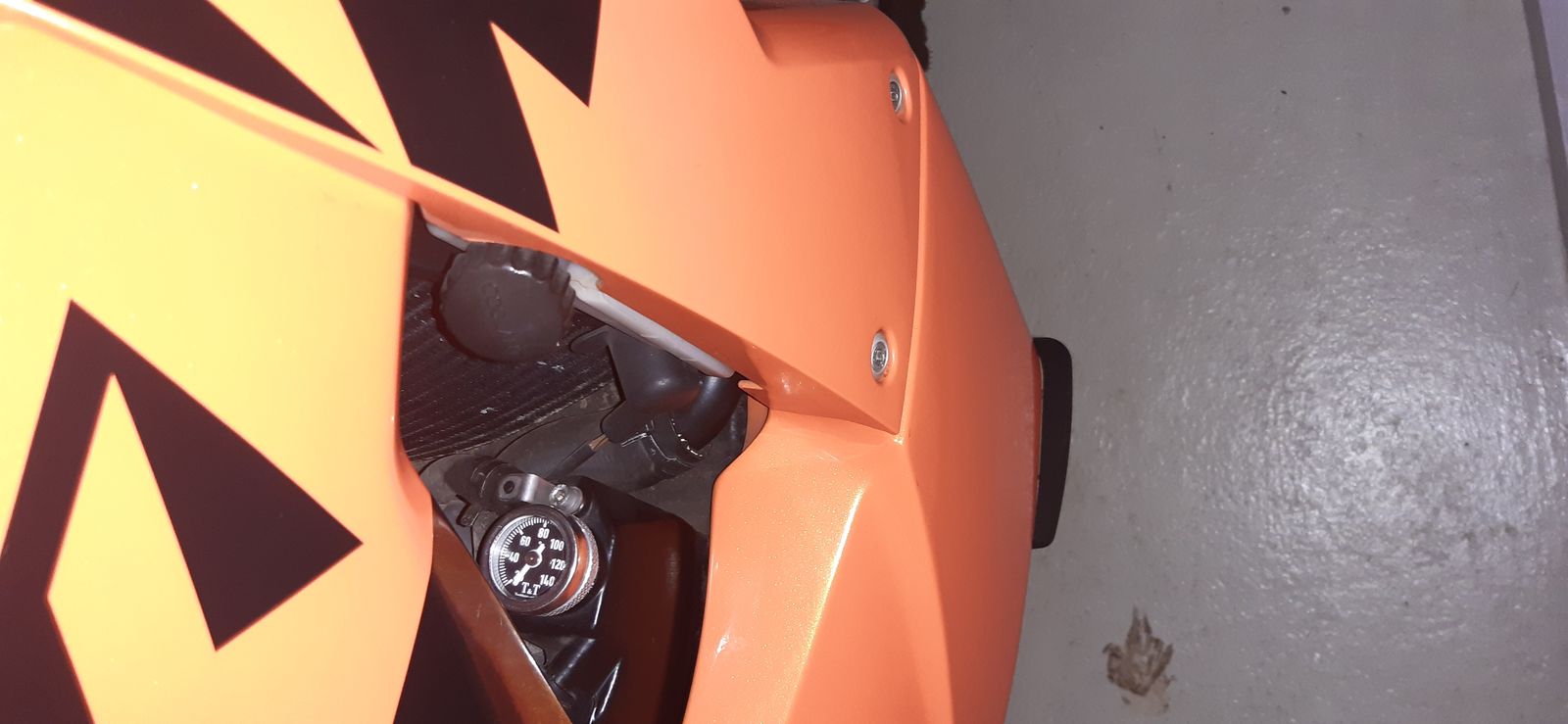

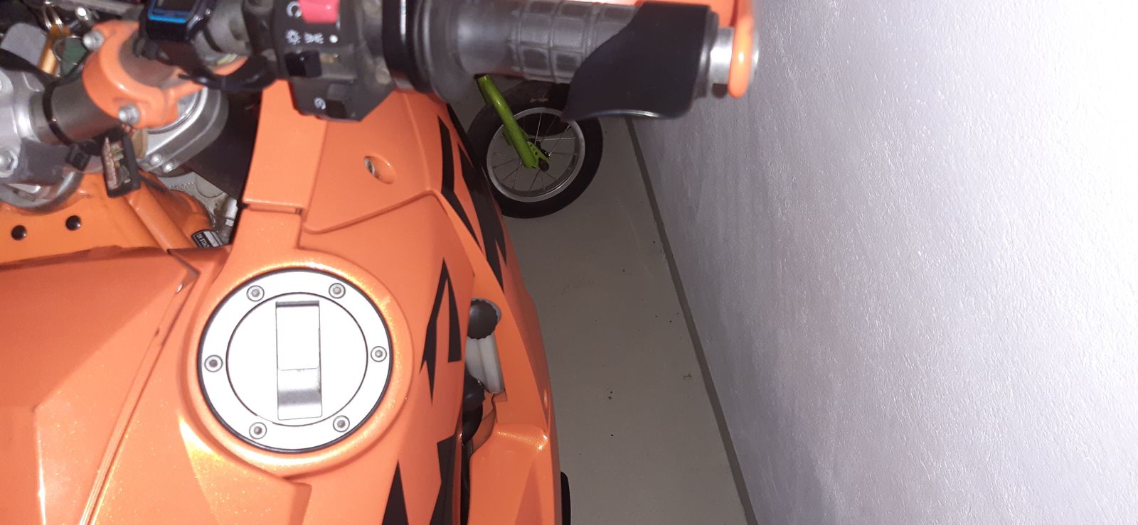

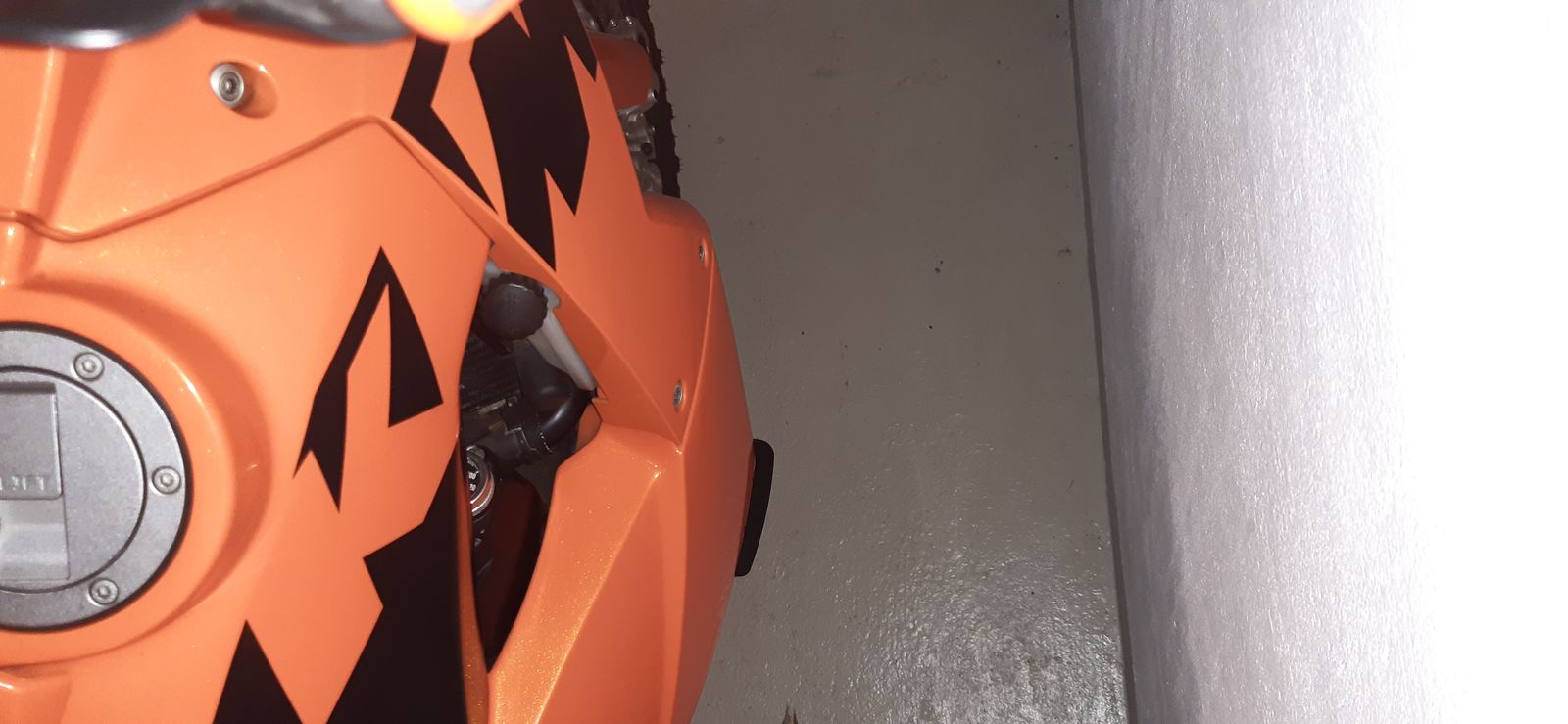

Im Fahren ist es schwer möglich drauf zu schauen. Im normalen Sitzen unmöglich (Bild 1).
Da muss man sich schon verbiegen. Der Kopf ist hier außerhalb des Gasgriffes. (Bild 2)
Man könnte es so drehen, dass der relevante Bereich des Thermometers nach außen zeigt, dann sieht man die wichtigsten 2 Zahlen und ob der Zeiger drüber steht.
An der Ampel eben mal draufschauen geht schon. (Bild_3)
Günstige Investition für einen kurzen Kontrollblick.
