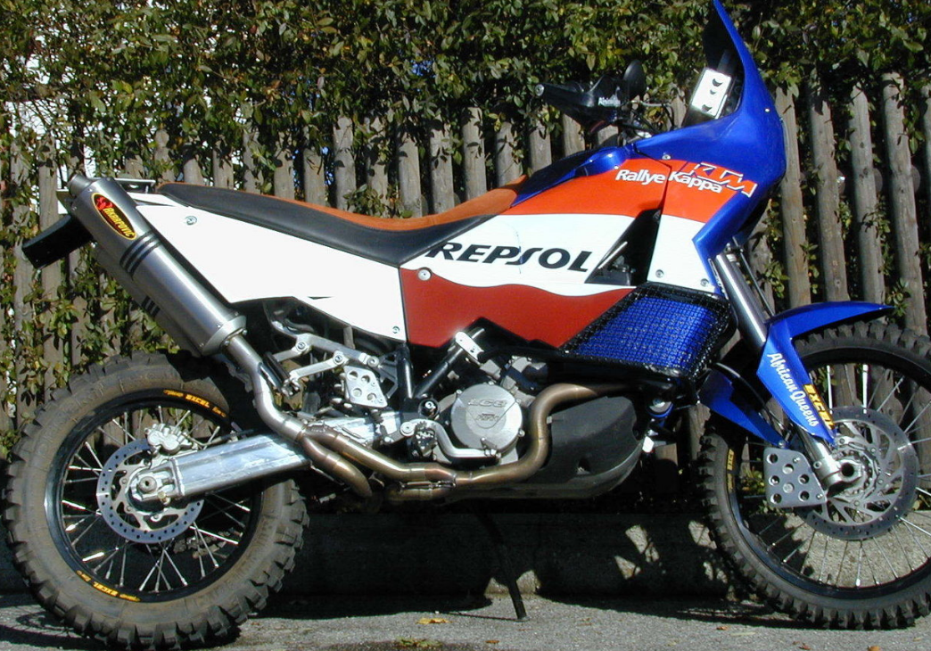

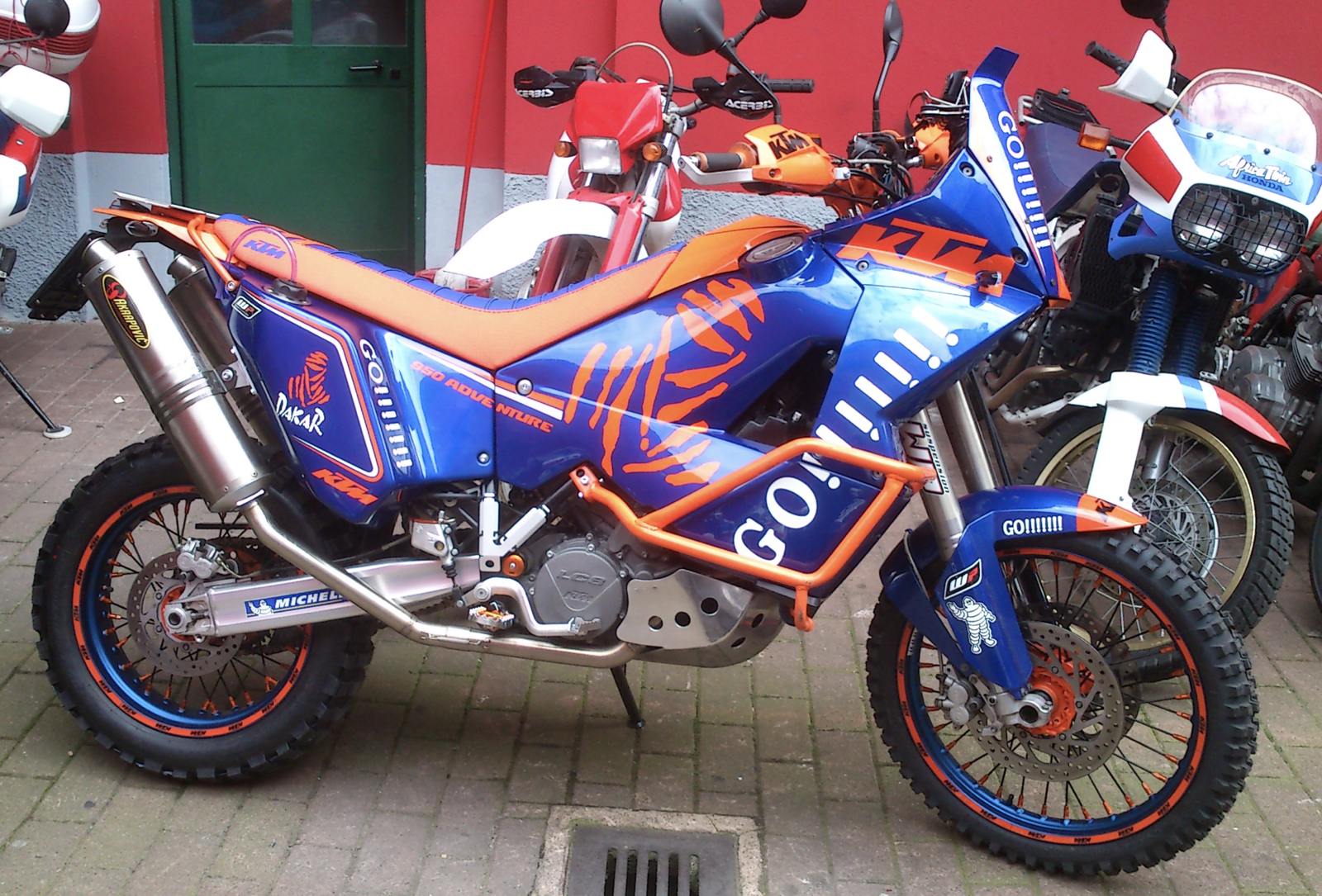

Hi Leute.
Als Rally Look Fan spiele mit den Gedanken mir für die GO diese AQ Krümmeranlage zu kaufen.
Als ESD würde ich die originalen Akras nutzen. Laut AQ möglich.
Finde u.a. die Optik der steil laufenden ESD sehr geil.
Ausserdem leichter und mit Leistungsteigerung.
Hat hier einer Erfahrung/Infos mit der Krümmeranlage?
Passgenauigkeit, Befestigung, Haltbarkeit, Leistung, Krümmerführung bei Kette ein Problem?,
Zusammenspiel Krümmer mit Akra, Motorleistung etc.....
Danke euch
Eddy

Hallo Eddy,
der Krümmer ist super. Du meinst du hättest jetzt eine Honda. Viel bessere Laufruhe. Bei Hartmut hat sie richtig viel Leistung gebracht. ( ich glaube mit SD Motor 10KW )
Ich habe sie wieder runter gemacht, da ich sie 2 oder3 mal zum Schweißen hatte. ( je ca 350-400€ )
Du setzt offroad schnell auf und fährst sie so kaputt, dellen.
Manchmal bereue ich den verkauf..
Hersteller ist/war RS Haslauer, der passt sie deinem Motorrad normalerweise an, damit sie absolut hinten parallel steht.
Das Gas ist rechts !!
