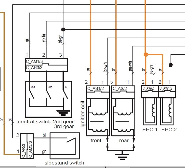

Hallo Männers,
wollte heut mal den Stecker (3-Polig) von der Neutralanzeige erneuern bin aber mit den Kabel´s bissel durcheinander gekommen wacko . Kann mir evtl. mal jemand sagen welche Farben zusammen gehören.

In deiner Bedienungsanleitung (950 Adventure) ist ganz hinten ein Schaltplan...

Danke für den Tip aber die Kabelfarben stimmen nicht überein.Aus dem Kabelbaum kommt grau, grünschwarz, braungelb und zum Schalter gehen folgende Kabel weiter: gelbgrün, grün, blaurot wacko genau was soll ich dazu sagen. Das Motorrad geht auch wenn die Kabel vertauscht sind, wollts bloß ordnunghalber richtig anklemmen.

Und da stehen die Farben der Leitung vom Sensor zum Stecker dran?

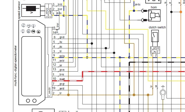

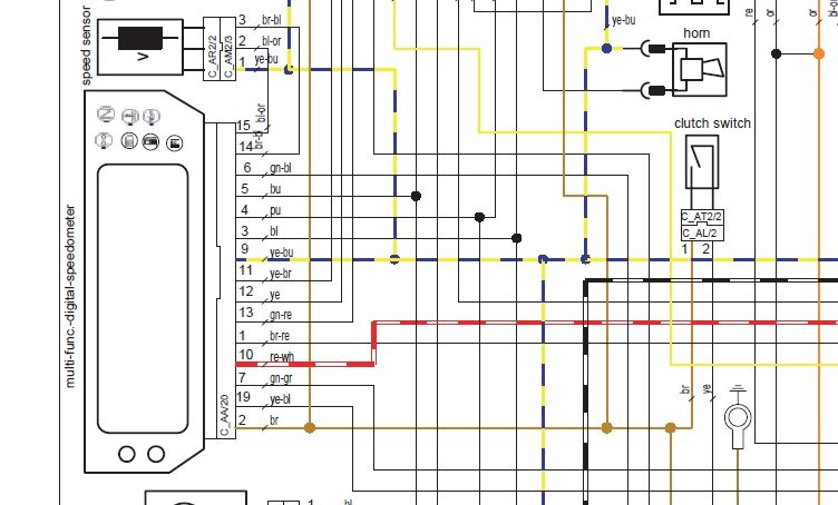

Äh, ja
Aber wie stelle ich das leesbar (150%) ins Forum ab PDF?

es ging um die kabelfarben zwischen gear sensor und stecker. die fehlen auf dem schaltplan.

Beiträge insgesamt: 7577
BeitragVerfasst am : Di, 4. Apr 2006, 18:41    Titel: Antworten mit Zitat
Musst du mir ein Beispiel machen. finde ich nicht

BeitragVerfasst am : Di, 4. Apr 2006, 21:54    Titel: Antworten mit Zitat
Bruggma @ Di, 4. Apr 2006, 18:41 hat folgendes geschrieben:
Da wo die Pfeile drauf zeigen, Erklärung siehe 3. Posting von oben.

Nein, keine Farbangaben, auch bei der 990er nicht
