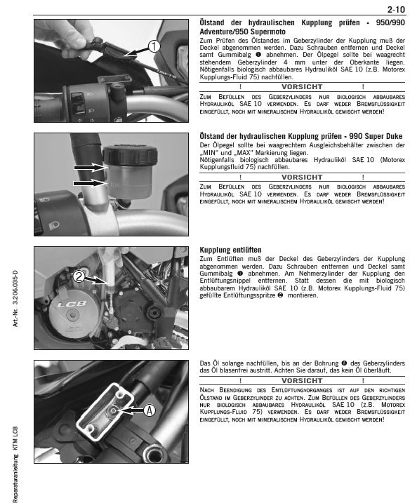

BeitragVerfasst am : Do, 1. Feb 2007, 10:46    Titel: Antworten mit Zitat
Hallo Schlucki,
wie füllt man denn welches Öl nach. Es tropfte gestern zwar im Bereich des Seitenständers Öl herunter, aber nachfüllen kann man dann wohl nur am Kupplungshebel. Question
Oder????

BeitragVerfasst am : Do, 1. Feb 2007, 13:01    Titel: Du hast ... Antworten mit Zitat
Du hast am Kupplungshebel den Ausgleichsbehälter.
Dort füllst du das nach, was unten rausrinnt.

BeitragVerfasst am : Do, 1. Feb 2007, 13:58    Titel: Antworten mit Zitat
ich würd aber an deiner stelle nicht ewig warten und nachkippen. lass dir das ding tauschen. laut der aussage meines mechs wird korrekterweise von unten aufgefüllt, damit evtl. luftblasen nach oben steigen können und nicht nach unten gedrückt werden und sich vorm nehmerzylinder sammeln.
da gibts wohl auch eine spritze mit rückschlagventil am schlauch im zubehörhandel.

BeitragVerfasst am : Do, 1. Feb 2007, 14:06    Titel: Antworten mit Zitat
aus dem Reparaturhandbuch ...
 Dateigröße:  89.98 KB
 Angeschaut:  1497 mal

BeitragVerfasst am : Do, 1. Feb 2007, 15:48    Titel: Ich hab ja ... Antworten mit Zitat
Ich hab ja nur so lange Öl nachgekippt, bis das Ersatzteil aus Wien geliefert war.
Die Kupplung brauchts de facto eh nur zum Stehenbleiben.
Retour in Wien habe ich sofort das richtige Öl eingefüllt.
