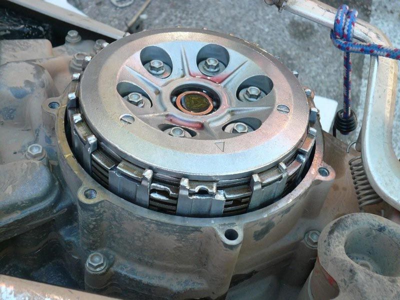

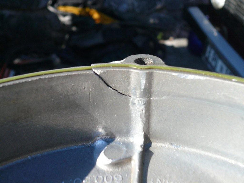

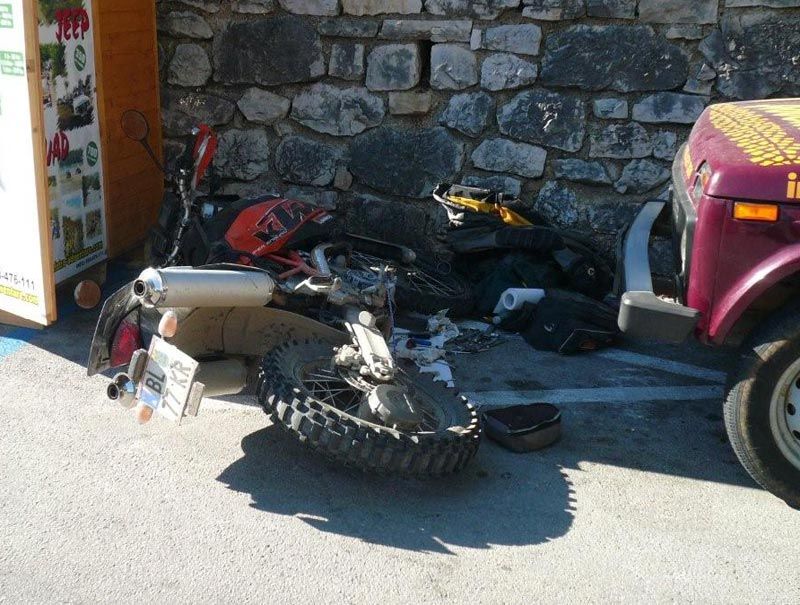

Habe auf der linken Motorseite einen ca 2,5cm langen Haarriss mit Ölaustritt im Bereich wo Motor zum Deckel hin breiter wird. Hat jemand Erfahrungen?
Letztes Wochenende hat sich ein Bekannter in Kroatien durch einen
ganz "normalen" Steinschlag während der Fahrt einen Riss
im Kupplungsdeckel zugezogen. Dabei sind am Kupplungskorb
3 Stifte (von 9 ?) abgerissen und haben ein "verdächtiges" Geräusch
verursacht. Smile
Der Fahrer (Wally), ein ausgezeichneter und technisch versierter
Bastler, hat das in kürzester Zeit repariert.
Deckel aufgemacht, lose Stifte entsorgt und den Kupplungsdeckel
mit 2-K-Kleber abgedichtet. Das hat dann auch tadelos gehalten
und ist auch nach über 1.000 km mit viel Offroad noch dicht.
Der Deckel wird natürlich ersetzt, kostet 40.- Euro.
Der defekte bleibt als Ersatz für weitere Steinschläge. Smile
