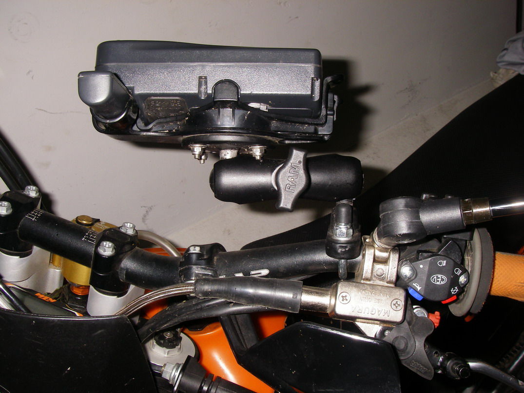

Beiträge insgesamt: 5581
BeitragVerfasst am : Fr, 30. Mai 2008, 18:15    Titel: Re: Navi vibriert Antworten mit Zitat
haka @ Fr, 30. Mai 2008, 14:37 hat folgendes geschrieben:
Hallo zusammen,
nachdem ich nun mein 278-er nach neuer Batterie wieder verwenden kann, meine Frage in die Runde: Hat jemand das GPS über Rammount(kurz) und GPS-Halter von TT am Lenker und keine Vibrationen bei höheren Drehzahlen? Der Anbauort links am Lenker ist gut für Bedienung und Ablesbarkeit, aber die Vibrationen könnten dem Navi auf Dauer schaden. Wer hat hier schon was mit Erfolg probiert?
Grüße Hagen
Hallo Hagen,
hab das Teil mit der mittleren Rammount-Schiene bei der EXC auf der linken Seite. Die GPS-Halterung ist vom Gunnar Mill http://www.bikertech.de/index.html Ich denke, das die Gummipuffer der TT-Halterung die Schwingungen eher noch verschlimmern als eliminieren. Mein 276c hat sich mit KTM-Basis und TT-Halterungauf der LC8 auch ganz schnell verabschiedet. Hat Garmin.de zwar auf Garantie getauscht, war aber eindeutig abvibriert. Mit Rammount und Gunnars Teil hab ich zumindestens auf der EXC keine Vibs.
 Dateigröße:  138.06 KB
