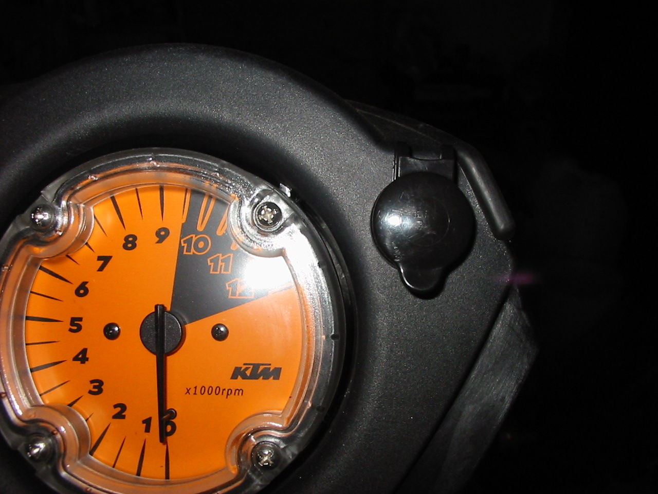

We proudly present... Mr. Green ... die neue Bordsteckdose!
Mittendrin... unsure in der Motorradelektrik. Netterweise hat KTM im Cockpit ja schon Anschlüsse mit Batterie-Dauerstrom vorgesehen! Braun ist übrigens stromführend, gelb-rot Nullleiter. Ich hab eine unverkabelte Steckdose bei Conrad gekauft und selbst die 6,3 mm- Flachschuhstecker drangemacht -wie schön, daß meine Werkstattnachbarn die Stecker und eine Crimpzange haben !
Das Verkabeln ging prima, aber das Loch im Armaturenbrett hat mich 1 1/2 Stunden gekostet! Mad Wie habt ihr anderen das denn da reingemacht???
Mein etwas arg stumpfer 18-mm-Topflochbohrer hinterließ außer dem Kratzer rechts Sad keine wirklich sichtbaren Spuren im extrem zähen Plastik... :shut: . In Ermangelung sonntags geöffneter Baumärkte hab ich mit meinem größten Holzbohrer mit 13 mm erstmal ein Loch gemacht und mühsam mit der Rundfeile auf 18,5 mm erweitert!
Geschlossen (und mit dem Hartplastikdeckel hoffentlich wasserdicht, sonst gibts einen brachialen Kurzen :whist: !)
Offen -süüüüß, oder? Rolling Eyes
Hier mein neues Schnellladegerät...its a SONY! Very Happy
Muß noch ausprobieren, ob das Laden im Fahren mit Tankrucksack geht -ohne passt es genau mit dem Lenkanschlag.
Danke an Mr.L für die tolle Anleitung! Ohne die Bohrerprobleme ist das easy in einer dreiviertelstunde zu machen. Den Plastiksteg hinten kann man übrigens auch einfach mit einem Cuttermesser wegschneiden -mit dem Dremel wäre es natürlich eleganter.

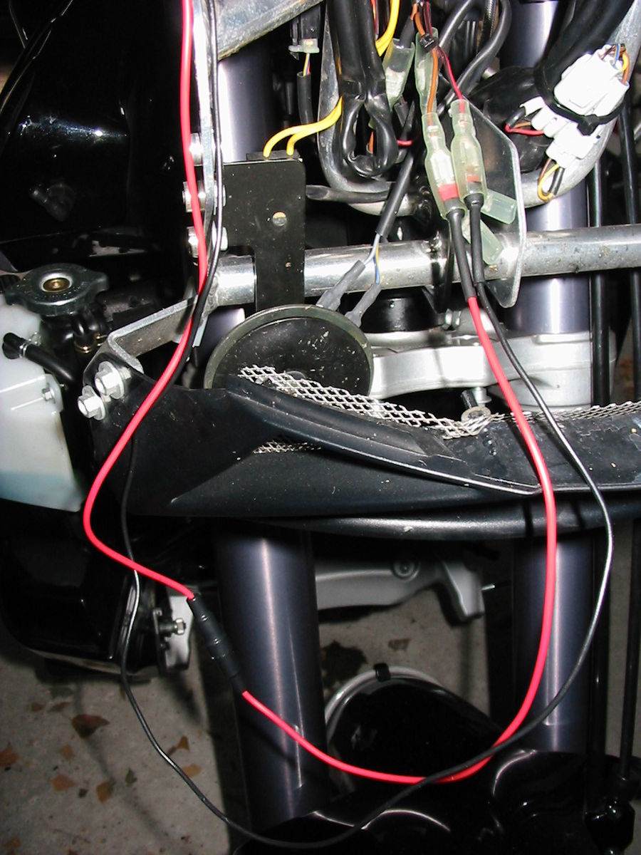

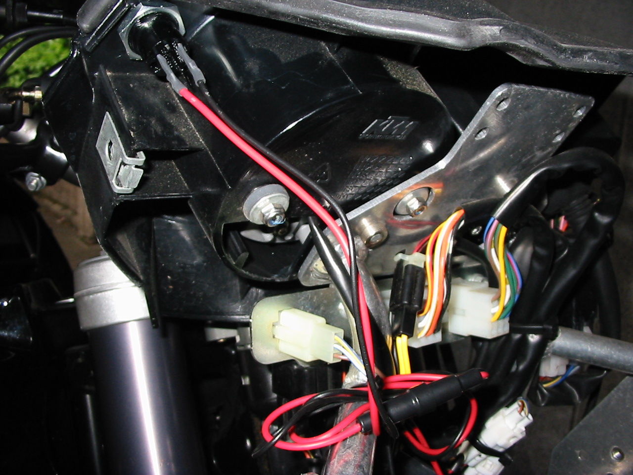

Habe heute auch meine Bordsteckdose montiert.
Hab das Teil bei Polo gekauft, ich glaube es ist die gleiche die Louis mal hatte.
Hab die Dose vorher mittig nach Augenmaß angehalten und mit einem 18er Forstnerboher von oben durchgebohrt. Ich konnte mir so sparen den Steg vorher abzuschneiden.
Hab mich für den Anschluß an ACC2 (Strom wenn Zündung ein) entschieden.
Dank der guten Anleitung hier im Forum war es echt kein Problem.

Die meterlangen Verlängerungskabel hättet Ihr Euch sparen können.
Wenn mann den Kabelstrang etwas entwirrt, dann reichen die Kabel von ACC1 oder ACC2 bis an die Steckdose.

kleine empfehlung, fixiert die gummiüberzüge an den flachsteckern mit klebeband. kann manchmal passieren dass die sich runter vibrieren, wenn die kabel "blöd" verlegt sind.
