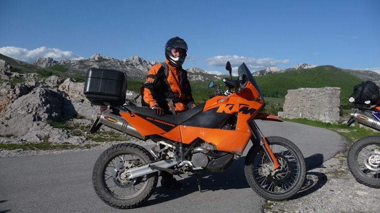

Bei mir war der Aufwand ein Kasten Bier und einen Tag statt der 950er ne 990er fahren Mr. Green
