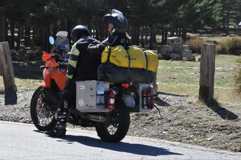

Hat nun jemand die härtere Feder von WP eingebaut?
Denke wäre bei uns auch nicht schlecht. Vollgepackt ist die @ bei uns auch recht am Anschlag......
Grüsse Danfz6

... weniger ist mehr?!
BeitragVerfasst am : So, 2. Jan 2011, 15:54    Titel: Antworten mit Zitat
hajo.b @ Sa, 1. Jan 2011, 22:02 hat folgendes geschrieben:
...auch ohne Gepäck, bißchen härter rangenommen, Schwergewichtsklasse....ich hab sie ein paarmal auf "Block" bekommen.
Ich hätte auch nix gegen ne härtere Feder! nicken
