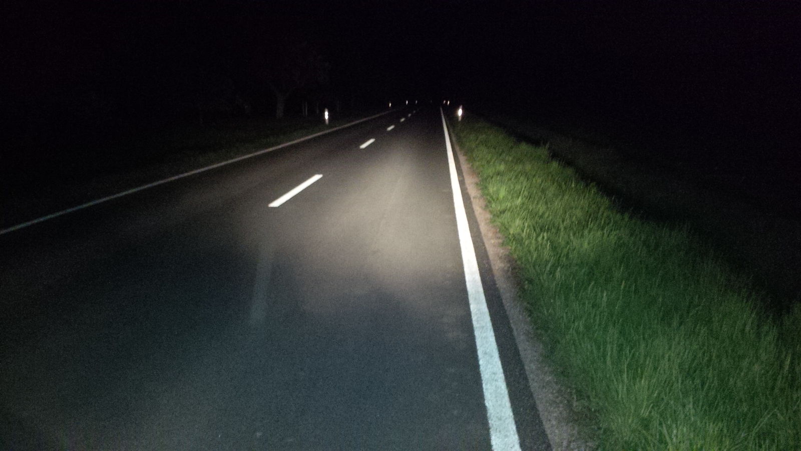

Bruggma und Manfred, ich Danke Euch.
Ich versuche Bilder anzuhängen (Scheinwerfer sowie Abblend/Fernlich)
Abblendlicht
 Dateigröße:  145.9 KB
 Angeschaut:  803 mal
Fernlicht - Lichtkegel genau wie beim Abblendlicht, nur etwas heller/gelber
 Dateigröße:  158.92 KB
 Angeschaut:  791 mal

elninja13Offline
Anmeldungsdatum: 13.11.2005
Beiträge insgesamt: 1821
KTM LC8 Adv 1290 R
BeitragVerfasst am : Sa, 4. Mai 2013, 23:09    Titel: Antworten mit Zitat
die fernlichlampe sitz nicht richtig drinn, zeigt nach oben. dadurch reflektiert's dann zu kurz.

Bescheid sagen:
(1) Wie von Euch diagnostiziert: Die Fernlichtlampe saß schief in der Fassung ... gerade eingesetzt - passt jetzt.
