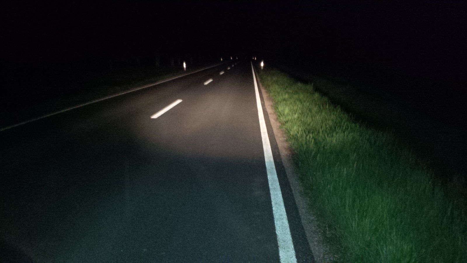

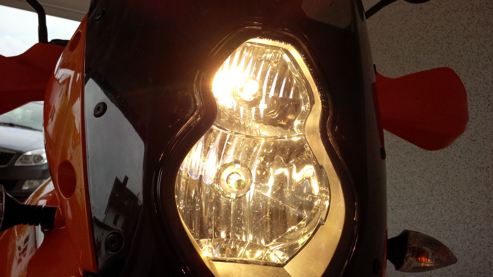

Ich versuche Bilder anzuhängen (Scheinwerfer sowie Abblend/Fernlich)
Fernlicht - Lichtkegel genau wie beim Abblendlicht, nur etwas heller/gelber
Scheinwerfer Frontal - (Fernlicht an)

BeitragVerfasst am : Sa, 4. Mai 2013, 23:09    Titel: Antworten mit Zitat
die fernlichlampe sitz nicht richtig drinn, zeigt nach oben. dadurch reflektiert's dann zu kurz.

Bescheid sagen:
(1) Wie von Euch diagnostiziert: Die Fernlichtlampe saß schief in der Fassung ... gerade eingesetzt - passt jetzt.
