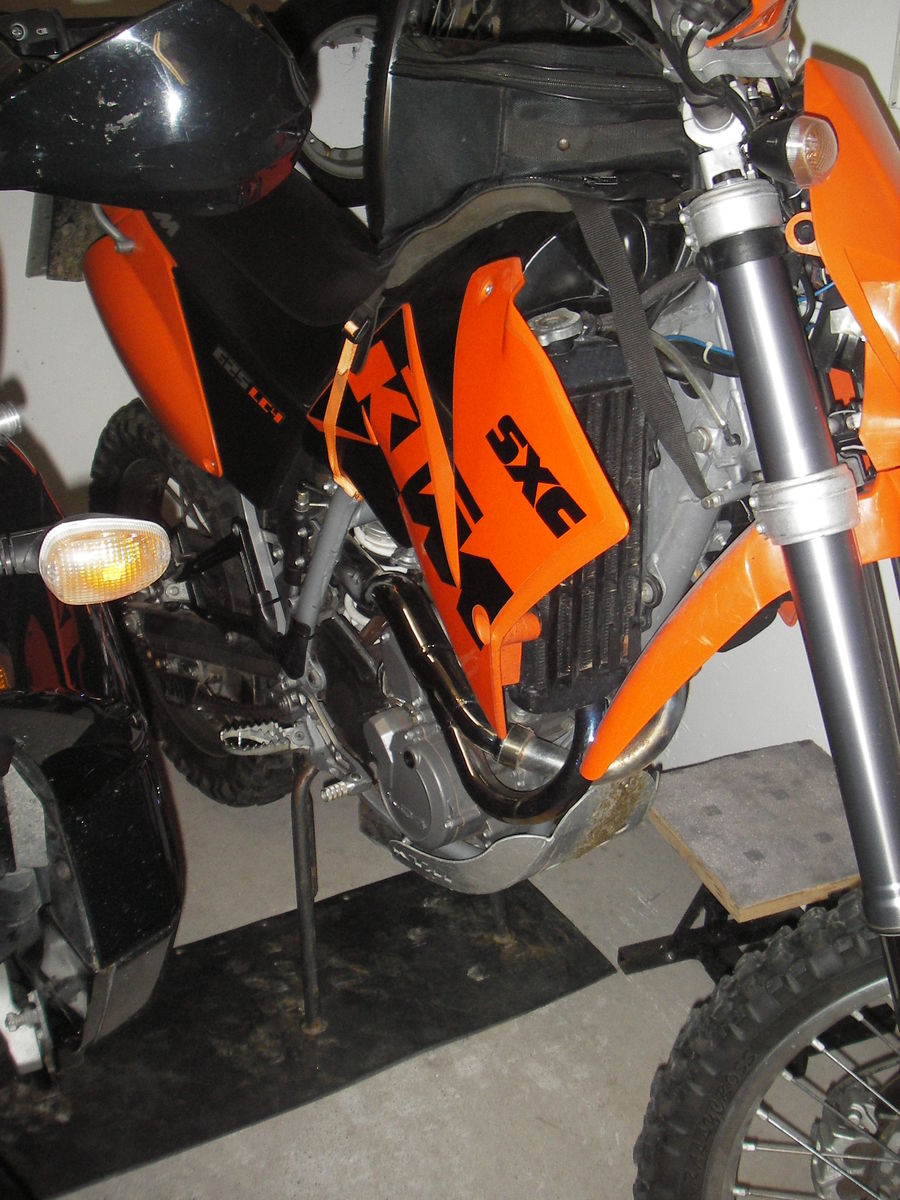

nicken nicken
@edefauler
Claus hat eine SXC 625 ich geh mal schnell runter und mach´n Foddo (hab allerdings den 12l Tank/Sitzbank drauf)

@edefauler
Foddo ist ne 04er SXC 625 (12lTank/Sitzbank)
@Claus
wenn du wirklich n`Motor suchst, dann nimm am besten einen von der 05er, der hat noch eine Öllleitung zusätzlich (beste LC 4 Motor).
