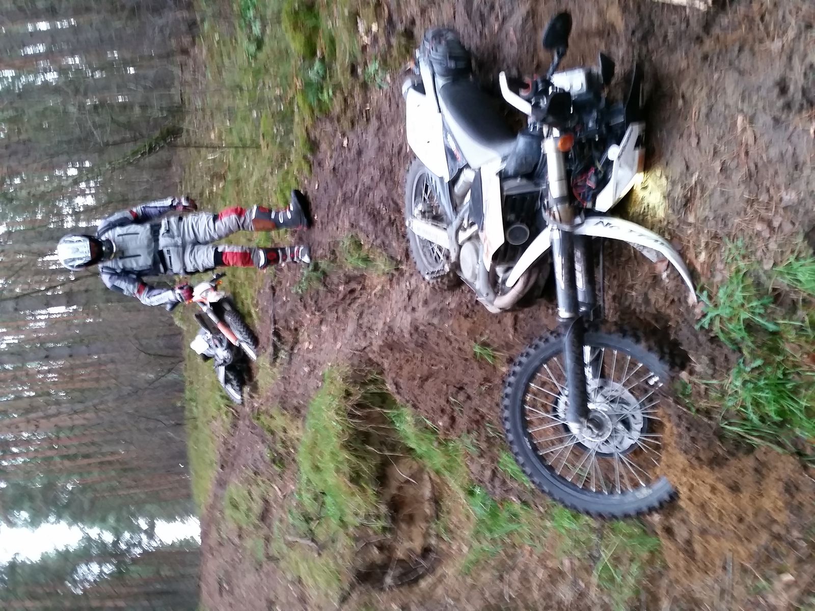

BeitragVerfasst am : Sa, 13. Dez 2014, 17:33    Titel: Antworten mit Zitat
Lieber EXC
Robuster....
