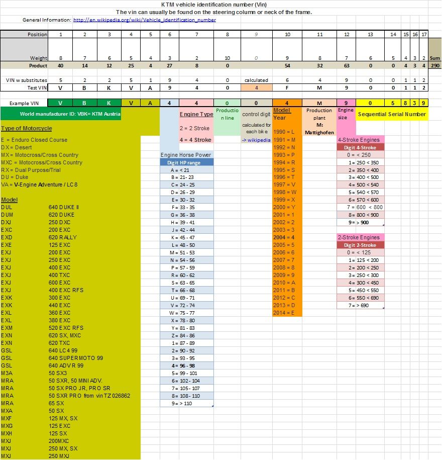

[Schlaumeier ein] Eine S erkennt man an den Federwegen und an der Länge des Haupt und Seitenständers [/Schlaumeier aus]. In der Fahrgestellnummer ist das nicht versteckt soweit ich weiss. Gruß Hartmut

In den Papieren steht es nicht, da steht nur Adventure 950.
Haupt und Seitenständerlänge, Federweg, Originalfarbe (S:2003 Orange, S2004:GO, S2005:Blau-Orange)
Abfrage beim Freundlichen mit der Fahrgestellnummer sollte zeigen, welches Modell vom Werk ausgeliefert wurde.
