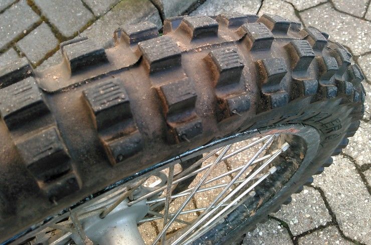

Ich würde auf SE Felge umbauen. Dann kannst alles fahren was super Offroad funzt und der Satz dann um 100€ liegt. Ich war am WE im KTM Adventureland unterwegs. Trocken= harter Lehm wie eine Autobahn , bei Regen klebrig aber kontrollierbar auf Metzler MC360. Super kontrolle auch auf dem VR. Bei 1.8bar vor und 1.5bar hinten ( mit Reifenhalter)
Aber 6Days ist auch eine perfekte Wahl nur deutlich teurer.

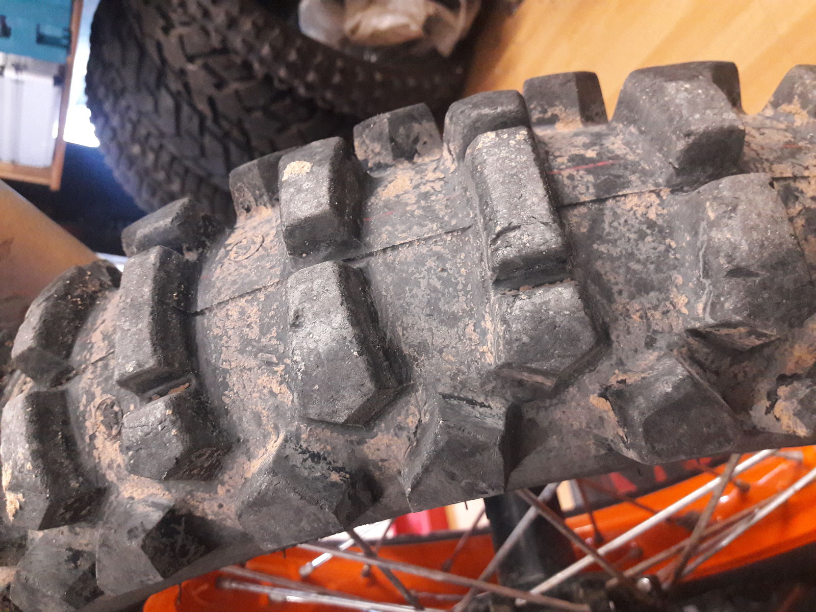

chrisO @ Fr, 24. März 2017, 23:40 hat folgendes geschrieben:
Habe hinten auch den E09 drauf und vorne - zugunsten besserer Straßeneigenschaften - den etwas gemäßigteren E10.
Die Kombi funktioniert auch auf Asphalt relativ gut. Dass der C 17 auf Aßphalt rumeiert wundert mich nicht. Da knicken unter dem Gewischt (und vorsicht, erst recht beim Bremsen und gleichzeitigem Einlenken) die äußeren Stollen weg wie Marshmallows in der Mikrowelle.
Aber für Schlamm und Erde ist der E10 schon wieder fast zu wenig.
Ich fahr jetzt schon eine Weile den E09 in Kombi mit dem guten alten Metzeler Unicross vorne, der hat mehr Gummi als der C17.
Das funktioniert auch auf der Strasse wunderbar, man sollte sich halt in der Vmax beschränken auf die 130kmh die der Unicross vorgibt.
Im Schlamm muss man dafür etwas schneller fahren damit sich das Profil noch reinigt Very Happy
