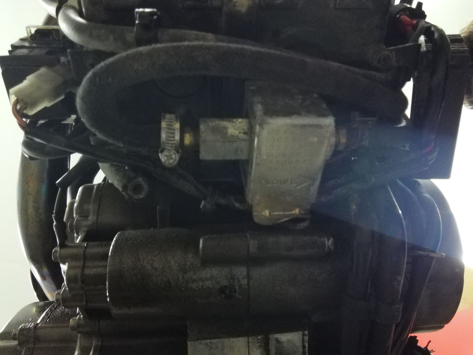

Ich hab nochmal geprüft, durchpusten kann ich nicht. Doch mit Benzinpumpe, 3x pumpen lassen und wieder ist Benzin vorne wie hinten aus dem Vergaser bei den Düsennadeln rausgetropft...
@OstMarkus: Ich habe tatsächlich keine originale Pumpe, der Vorbesitzer hat die auf dem Bild verbaut.
Aber ich habe nur eine Tankhälfte mit der Reservemenge an Benzin drin und trotzdem tropft es...
Kann also die Pumpe mein Fehler sein?
Wenn diese Pumpe zu stark sein würde, dann würde Benzin aus dem Überlauf kommen oder?

da hat wohl Markus den richtigen Riecher gehabt! Um ganz sicher zu gehen, daß in den Vergasern grundsätzlich alles OK ist, würde ich mal den linken Tank ganz füllen - bei abgesperrter Verbindung nach rechts - und dessen Haupthahn unter Umgehung der Benzinpumpe mit der Vergaserzuleitung verbinden. Haupthahn öffnen, bei dem jetzt gegebenen Benzindruck müssen die Schwimmerventile dicht halten. Ist das der Fall, ist der Schuldige wohl tatsächlich die Pumpe.

ich habe den Vergaser direkt an einer Tankhälfte angeschlossen und siehe da alles dicht. Wenn ich aber den Tank über die Benzinpumpe mit dem Vergaser verbinde läuft es aus den Düsennadeln heraus.
Da werde ich mir wohl eine originale Benzinpumpe kaufen...
und nochmal Danke für den Tipp!
