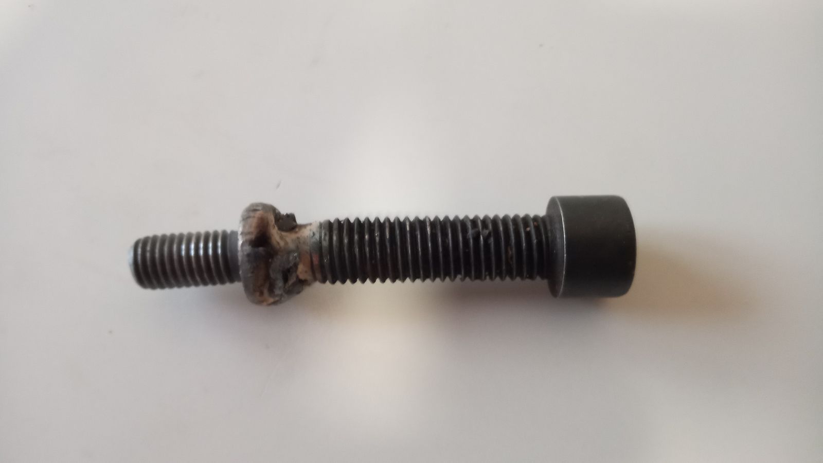

Ist die Schraube mittlerweile raus?
Ist das die Schraube auf den Fotos mit dem Material im Gewinde?
Wenn nicht:
Ich würde den Auspuff abbauen und mit einer guten Knipex Wasserrohrzange korrekt angewendet, da dran drehen und Kraft über den Schraubenkopf geben.
Vorher noch die Stellen des Gewindes und des Kopfes mit dem Bunsenbrenner schön heiss gemacht, damit etwaiges Schraubesicherungsmittel gelöst wird.
Bei Loctide Grün (Hochfest) brauchst du ca 260 Grad Temperatur, um die Klebeverbindung zu lösen.
Linksausdreher bei ner 10.9er Schraube kannst du vergessen.
Das reisst dir ab.

BeitragVerfasst am : Mi, 1. Dez 2021, 13:43    Titel: Antworten mit Zitat
schlusi @ Mi, 1. Dez 2021, 8:58 hat folgendes geschrieben:
Nein
Das ist die Schraube von der oberen Aufnahme. Die,
bei der ich, zuerst die Verlängerung eingesetzt habe.
Wenn das Material im Gewinde Schraubenkleber wäre,
müsste das bei 260° auch flüssig werden.
Auf jedenfall kann ich die 1190er auf der Bühne
stehen lassen, bis mich der Ergeiz packt. Krümmer
sind meine Leidenschaft . . .
Danke Schlusi

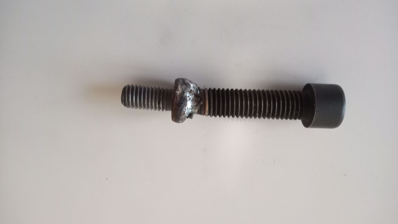

BeitragVerfasst am : Mi, 22. Dez 2021, 11:40    Titel: Antworten mit Zitat
Die Idee mit dem Bunsenbrenner und neuer Knipex
Zange verlief erfolglos. Über 140° konnte ich nicht
erwärmen, dafür gab es gratis blaue Finger.
Der Ausbau des Auspuffes erfordert eine grosse
Zerlegung, krass wievel es im Vergleich zur 950er
zu demontieren gibt.
Walter, der Schmied, war sich selbst nicht sicher,
deshalb hat er die Gasflaschen gleich mitgebracht.
Er hat eine angespitzte 12er Schraube elektrisch ein
geschweisst, danach konnte er die Schraube ohne
zusätzliche Wärme raus drehen.
Er hat mir dann auf der linken Seite eine weitere
verbockte Torx geöffnet. Mich würde schon interessieren
was für grob Motoriker die Dinger zusammen schrauben.
