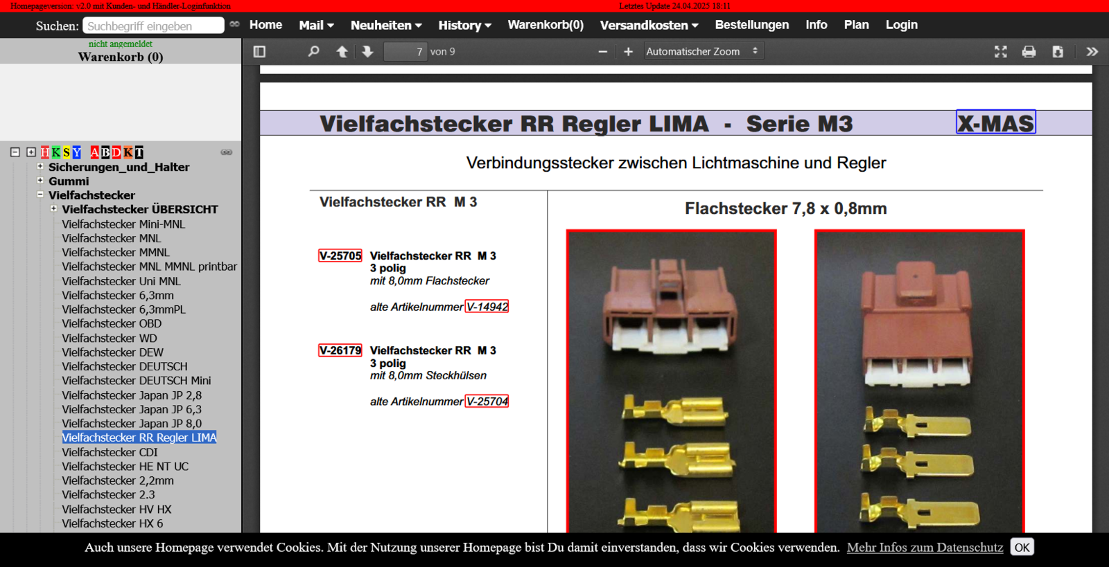

Ich würde jetzt von der Lima kommend die braune Steckverbindung öffnen und die Lima prüfen.
1.Steckverbinder: korrodiert mit der Zeit, da nicht abgedichtet. Daher muß man an älteren 950/990 Adventures diese Steckverbinder gerne mal erneuern. Gibt es einigermaßen günstig bei https://www.xmas1.at/
Gehe dort auf: Katalog/Elektrik/Vielfachstecker/Vielfachstecker RR LiMa Serie M3
Bei Ebay gibt es evtl. diesen Stecker auch, aber laut einem älteren Thread mit zu geringer Belastbarkeit.
2.Lima prüfen: Lima-seitig am offenen Stecker alle 3 gelben Leitungen gegeneinander auf Widerstand prüfen. Sollwert = ca. 1,0 Ohm. Dann jede der 3 gelben Leitungen gegen Masse prüfen. Sollwert unendlich.

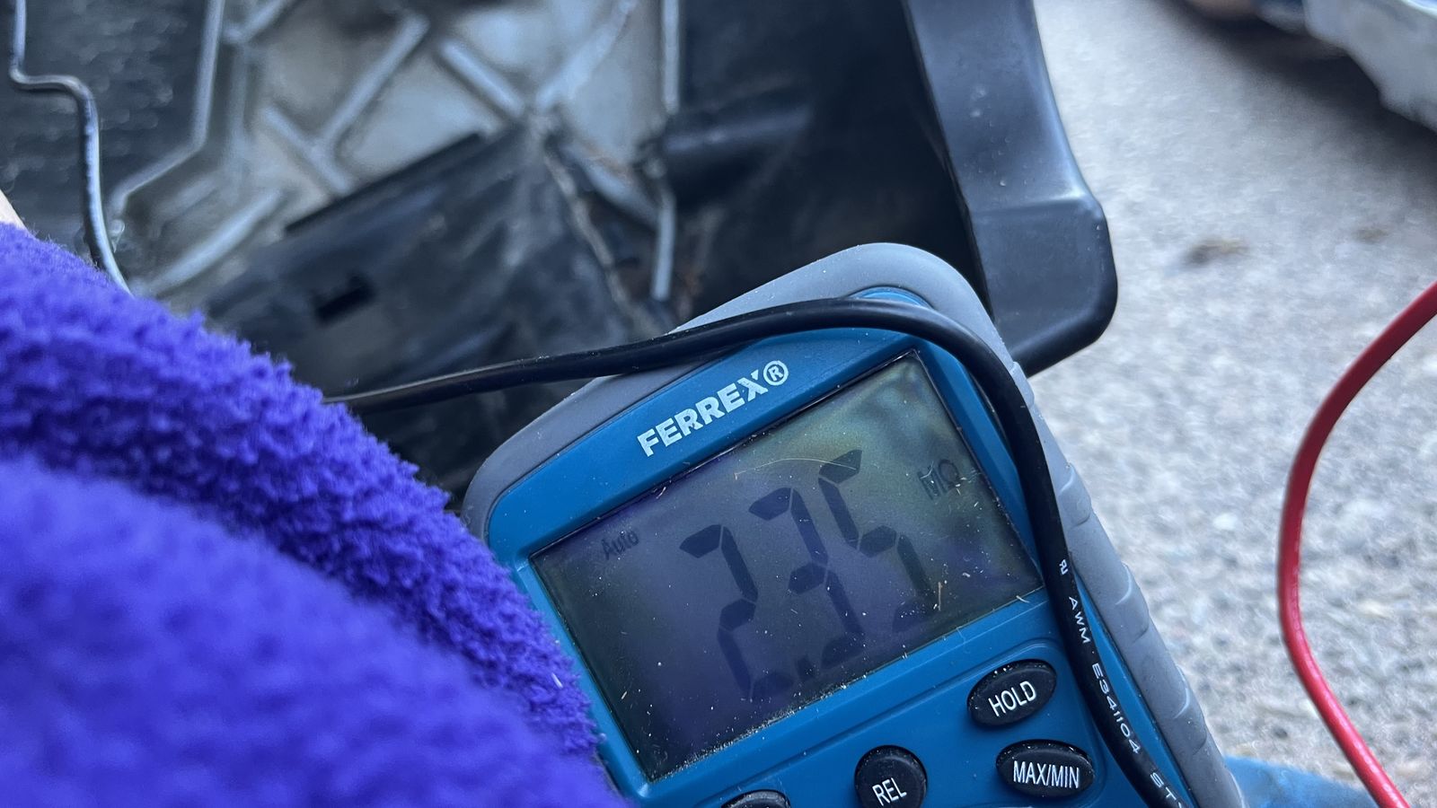

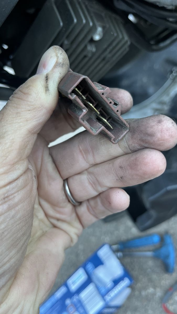

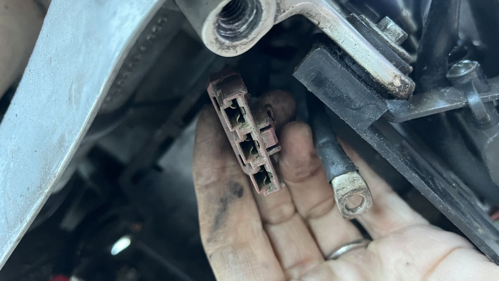

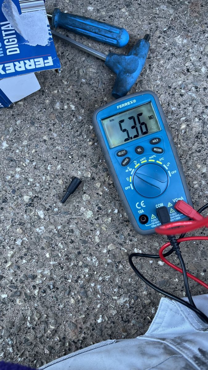

BeitragVerfasst am : Mo, 28. Apr 2025, 18:53    Titel: Antworten mit Zitat
Hallo Hakim,
ich habe mir den Stecker angeschaut. Der sieht gut aus meine ich.
Ich habe die 3 gelben Kabel gegeneinander geprüft. Hier sind es immer 5,36 Mohm mit kleiner Abweichung (5,38 zb).
Gegen Masse gemessen dann immer 2,35 MOhm.
Gemessen im automodus des Multimeters.
Kann das sein?
