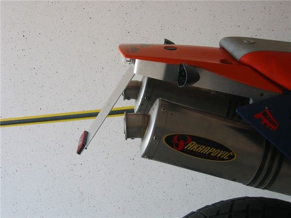

Also für alle die daran interessiert sind. Ich habe jetzt das „Heck“ abgeändert. Dieses ist nicht mehr einteilig aus einem Blech geschnitten, sondern besteht nun aus 5 Teilen. Den Winkel der Kennzeichentafel habe ich auf ca. 25° geändert. Dieser Winkel kann noch selber durch Biegen jederzeit geändert werden. Bitte die StVO beachten, es sind meines Wissens max. 30° zulässig.
Da die ganze Konstruktion auf den bisher verwendeten Teilen basiert, würde ich, um Missverständnisse bei z.B. den Bohrungsabständen oder sonstiger abweichender Maße zu vermeiden, auch nur einen kompletten Satz verschicken.
Ein kompletter Satz würde wie folgt aussehen:
5-teilige ALU-Konstruktion Anbaufertig, schwarz lackiert oder ggfs. pulverbeschichtet.
Schraubensatz bestehend aus : 4 x Innensechskantschraube mit Senkkopf M 4 x 16 DIN 7991 VZ schwarz, 4 x Mutter M 4 VZ selbstsichernd, 4 x Karosserie-Scheibe 4,3 mm VZ
LED-Rücklicht ca. 105 x 30 mm mit E-Prüfzeichen, inkl. integrierter Nummernschildbeleuchtung und Befestigungsschrauben M 3 inkl. Muttern M 3 VZ selbstsichernd
2 kurze Stücke Kantenschutzprofile für die Seitendeckel.
Rückstrahler mit E-Prüfzeichen mit Schraubbolzen M 4 und selbstsichernden Muttern M 4VZ auf Nummernschildtafel vormontiert.
Bebilderte Anbauanleitung und Übersicht der Kabelbelegungen.
Eigenleistung bei der Montage :
Bohrungen für das Kfz-Kennzeichen, damit Ihr ggfs. die bereits vorhandene Bohrungen in den Euren Kennzeichen wieder verwenden könnt. ( Die Breite der Kennzeichenauflage beträgt 120 mm ). Anpassung der Elektrik / Kabelstecker.
Ich bin gerade noch am klären, was alles zusammen kosten wird. Eigentlich fehlt mir nur noch der Vergleichspreis für eine Pulverbeschichtung. Ich hoffe, dass ich bis nächstes WE alle Kosten zusammen habe. Sobald mir alle Kosten vorliegen, melde ich mich wieder.

Was für Töpfe hast Du denn ? Bei Akras sollte es wg. der Hitze kein Problem sein.
Messe mal zw. den "Schnüffelstücken" ( Auslässen ) M.E. kann ggfs. bei ca. 25° auch ein 240er Kennzeichen noch montiert werden, da dann das Kennzeichen nicht zwischen, sondern "vor" den Töpfen liegt. In der Höhe haben alle sowieso alle max. 200 mm ( +/ - 1/2 mm ).

Wg. StVO ist aus meinen Erfahrungen folgendes wichtig:
Rück- und Bremslicht sowie Nummernschildbeleuchtung müssen ein dafür entsprechendes E-Prüfzeichen haben > vorhanden
Rückstrahler mit E-Prüfzeichen > vorhanden
Max. Winkel beim Kennzeichen 30 ° > gegeben, Blech wird in der Serie 20° betragen, da hierbei noch der vorhandener Winkel des Rahmens dazugerechnet werden muss und es beim 25°-Blech es mit den 30° Grad gesamt knapp werden könnte.
Blinkerabstand hinten zwischen den Gehäusen gemessen min. 240 mm. > erfüllt, Verringerung von bisher ca. 270 auf 255 mm Innenkante.
Eintragen must Du, soviel ich weiß, hierbei nichts mehr. Ist eine stabile und fest montierte Halterung, ohne besondere Beanspruchungen. Hatte solche Halterungen bereits vorher an meiner 1150er GS, Honda VTR, Bandit etc...und daß ohne Probleme, "obwohl" ich aus Bayern bin, wo es in solchen Sachen z.Teil sehr genau geht und jede Menge Kontrollen gibt.
Sollte doch mal jemand was Sagen, sofort auf die Einhaltung der o.g. Forderungen hinweisen, dann hat man seine Ruhe, da derjenige meistens einsieht, daß man sich vorher erkundigt und erst dann montiert hat.
Es ist nur wichtig, daß Du die o.g. Kriterien erfüllst, dann sind die Leute vom TÜV, Dekra, Rennleitung.....zufrieden.

Also Leute jetzt hab` ich eigentlich alles zusammen. Wie bereits angesprochen versende ich nur komplette Sätze, damit es keine Reklamationen wg. z.B. Bohrungsabstände etc. gibt. Ich möchte vorab, um Missverständnisse zu vermeiden, gleich mal sagen, dass ich nur die mir tatsächlichen entstandenen bzw. entstehenden Kosten weitergebe und nichts daran verdiene. An den Preisen ist auch nichts mehr zurütteln. Ich habe überall versucht die bestmöglichsten Preise für die Teile einzuholen. Sollte jemand meinen, dass er es günstiger kann, bitte schön, kein Problem. Desweiteren ist dies ein Privatverkauf, daher kann ich auch keine Rechnungen dafür ausstellen.
Der Heckumbau wird nur an registrierte Forumsmitglieder und nur nach schriftlicher Bestellung ( PN oder E-Mail ) mit vollständiger Angabe der Adresse und Tel.Nr. verschickt.
Achtung vor Bestellung bitte beachten:
Unbedingt vorher den Abstand zwischen den Endtöpfen messen, ob das Kennzeichen zwischen die „Auslässe“ passt ( siehe Bilder ). Die max. Höhe für das Kennzeichen beträgt 201 – 203 mm. Dürfte aber kein Problem sein, da meines Wissens die Kennzeichen einen Max. Höhe von 200 mm haben dürfen.
Ein einbaufertiger Satz beinhaltet :
5 Stück ALU-Blech blank 2,5 mm, fertig zugeschnitten, gebogen und gebohrt. Der Winkel der Kennzeichentafel zum Heckrahmen beträgt jetzt nun ca. 20°. Dieser Winkel kann durch selbstständiges Biegen jederzeit geändert werden. Bitte die StVO beachten ( m.E. sind nur max. 30° zulässig ). Die Kennzeichenplatte ( Breite 120 mm ) ist für die Befestigung des Kennzeichens nicht vorgebohrt, damit Ihr die meist bereits vorhandenen Bohrungen im Kennzeichen wieder verwenden könnt.
1 Stück Schraubensatz bestehend aus : 4 x Innensechskantschraube mit Senkkopf M 4 x 16 DIN 7991 VZ schwarz, 4 x Mutter M 4 selbstsichernd, Scheibe 4,3 mm VZ DIN 9021. Nicht beinhaltet sind die Schrauben für das Kennzeichen.
1 Stück LED-Rücklicht ca. 105 x 30 mm mit E-Prüfzeichen, inkl. integrierter Nummernschildbeleuchtung, Befestigungsschrauben M 3 VZ mit selbstsichernden Muttern VZ.
2 Stück Kantenschutz schwarz für Seitenteile, L = ca. 60 mm
1 Stück Rückstrahler ca. 94 x 28 mm, mit Schraubbolzen M 4 inkl. selbstsichernden Muttern VZ.
Eine bebilderte Anbauanleitung und eine Übersicht der Kabelbelegungen liegt bei. Die Anpassung der Verkabelung des LED-Rücklichtes an die Kfz-Elektrik ist eigenständig durchzuführen. Die Lieferzeit beträgt ca. 1 – 2 Wochen, je nach Menge. Preis pro o.g. Satz beträgt 98,00 EUR.
Der Satz wird generell in ALU blank verschickt. Ich kann auch die Teile auf Wunsch auch Mattschwarz pulverbeschichten lassen. Allerdings müsste ich min. 5 Sätze gleichzeitig beschichten lassen, um den Preis zu halten. Die Lieferzeit für pro Satz inkl. Beschichtung beträgt dann ca. 2 – 3 Wochen, je nach Menge. Der Preis für die Pulverbeschichtung beträgt 29,00 EUR pro Satz.
Die Teile können entweder bei mir abgeholt werden oder werden entweder Paket per Post oder Hermes ( dauert ein bisschen länger ) verschickt. Paketpreis Deutsche Post AG : 7,00 EUR Paketpreis Hermes-Versand : 3,90 – 5,90 EUR je nach Verpackung
So, und nun fleißig bestellen wub !
