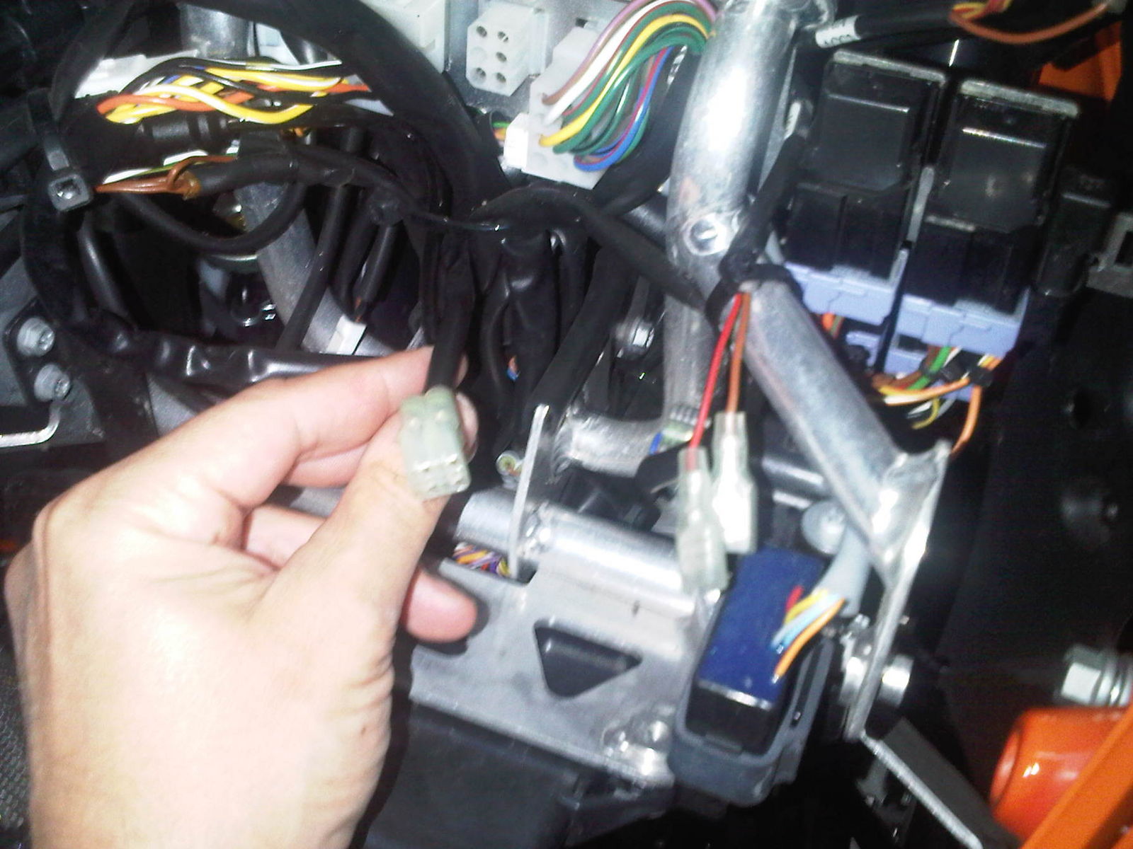

Hallo, liebes Forum,
habe heute mal die Front zerlegt auf der Suche nach ACC1 und ACC2 ... habe ich alles gefunden. Mir ist allerdings ein quadratischer Stecker aufgefallen, der nicht belegt ist, siehe Foto.
Hat einer ne Ahnung was das ist? CAN Bus? Diagnose-Irgendwas?
Hajo

Auf die schnelle würde ich Tripmasterschalter sagen.
to.we
BeitragVerfasst am : So, 17. Okt 2010, 1:10    Titel: Antworten mit Zitat
to.we @ So, 17. Okt 2010, 1:03 hat folgendes geschrieben:
nicken Ich auch!

Jo ich auch, da hab ich meine Lenker-Fernbedienung angeklemmt, möcht ich nicht mehr missen! Smile
Hier die Anleitung: http://www.janotha.de/Umbauten%20LC%208.htm#Taster
VG
Markus

Na Dein Tacho, Wink
es gibt im Zubehörprogramm von KTM eine Fernbedienung (mit 3 Knöpfen) die im Bereich vom Blinkerschalter angebaut wird.
mit dieser Fernbedienung kannst Du die unterschiedlichen Funktionen des Tachos (oder auch Tripmaster genannt) durchschalten
-> Gesamtkilometer -> Trip 1 -> Trip 2 -> Strecke mit Benzinreserve ->
l_____________________________________________________l
Zusätzlich kannst Du über die Fernbedienung die Strecke bei "Trip 2" nach oben und unten korrigieren. Das ist interessant für Fahrten mit einem Roadbook, falls man einen Abbiegepunkt verpasst.
Ich hoffe das hilft.

Danke für die vielen schnellen Antworten. Die Mode Taste ist schon sehr interessant , tripmasterkorrektur brauche ich eigentlich nicht.
Hajo

Ich finds ganz angenehm während der Fahrt den Tacho umstellen zu können. Habs ja meistens auf Uhr stehen und wenn Reserve angeht, sprint der auf den KM-Zahler der Res. dann drück ich einmal mit dem Daumen und dann stehts wieder auf Uhr.
Wie gesagt, ganz angenehm, das man zum Umstellen die Hand nicht vom Lenker nehmen muss.

In dem wir wie bei Janitha beschrieben nur einen TAster einbauen. An der @ brauche ich die Plus/Minus Funktion nicht. Bei der SXC ist eh eher Anhalten zur Korrektur angesagt Wink .

Coole Sache, das brauche ich auch noch! Mich nervt das nämlich ganz schön, ich schalte schon regelmäßig zwischen Uhr und km um.
Einfach wasserdichten Taster einbauen, der WELCHE? Pins des Steckers miteinander verbindet?
