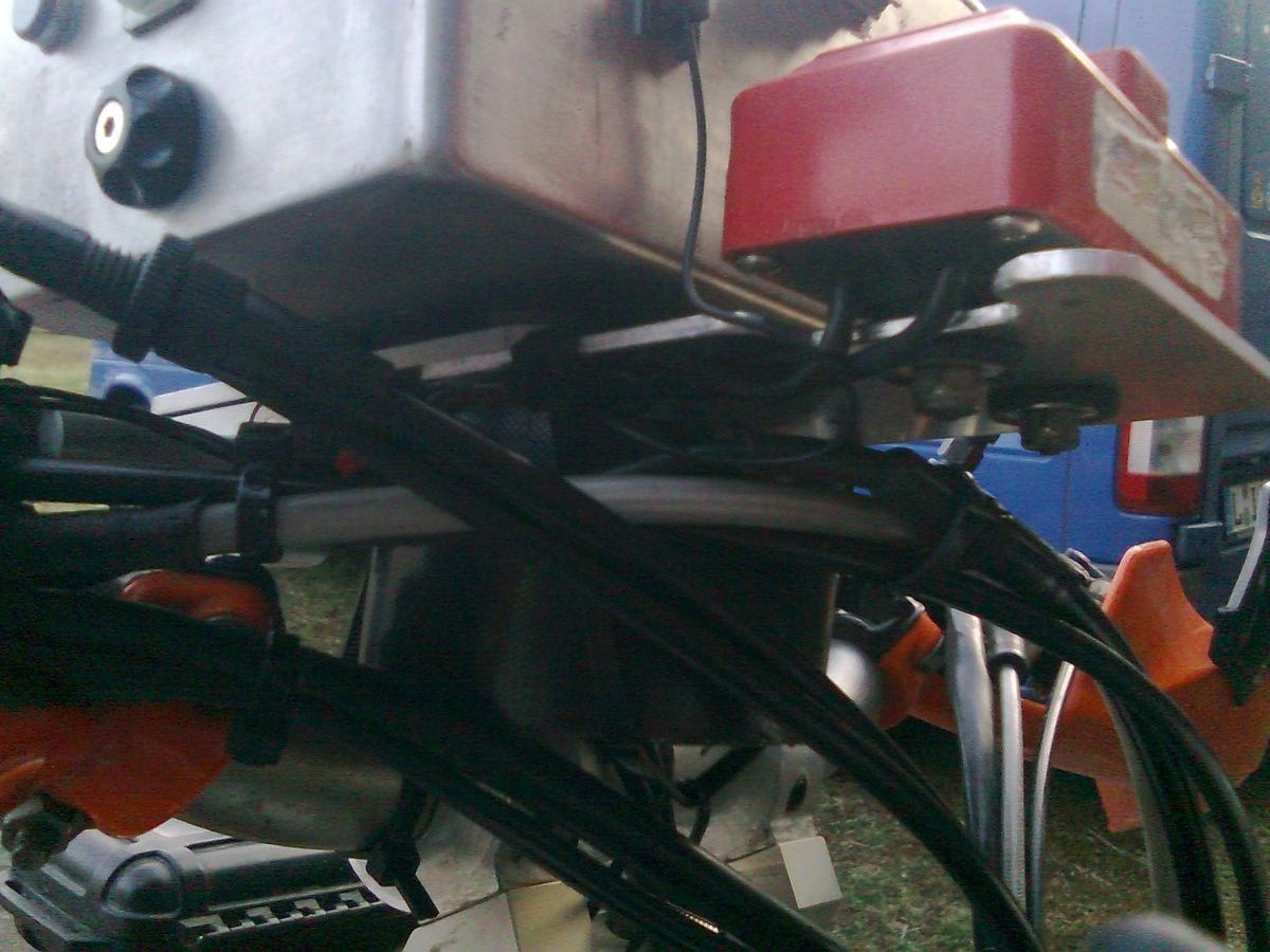

Sodala ….. nach dem ich ja, zu mindestens ein wenig Rolling Eyes , kritikfähig bin…… habe ich jetzt meine Befestigung für das RB „etwas“ überarbeitet. Die Teile sind zwar noch in der "Rohfassung", aber die gewünschte Funktion ist schon mal gegeben.
Die hauptsächliche Nutzung wird weiterhin in der Benutzung von Straßenkarten für die Übersicht sein. Sollte ich aber dennoch mal nach Roadbook fahren und dabei hauptsächlich im Stehen fahren, dann kann ich den Winkel des RB´s schnell und einfach mittels 2 Schrauben stufenlos fast waagrecht, also ca. 120 / 130° zur Lenkerklemmung verstellen.
Das ist vielleicht für die Rallyfahrer unter Euch immer noch nicht perfekt, aber für meiner einer immer noch der beste Kompromiss, da das RB sehr schnell angebaut und demontiert ist Wink
Sicherlich ist bei Verwendung einer Lenkermittelstrebe der Winkel auch verstellbar, aber
1. ist das RB meines Erachtens, egal in welcher Einstellung, zu hoch und verdeckt den Tacho
2. nicht so „komfortabel“ verstellbar, wie bei meiner Lösung
3. mit ner´ Lenkerstrebe kann´s ja jeder
So, und jetzt zerreißt Euch die Mäuler …… mir taugt´s

Also nun muss ich mal sagen...
Bin schwer enttäucht...
Hätte von Dir erwartet das das besser wird...
Die Bilder hätten ruhig alle scharf sein können
Mr. Green
Mal im ernst...
Finde es super wie es geworden ist...

Genial
ADVENTURE is my THERAPY
BeitragVerfasst am : So, 10. Apr 2011, 21:59    Titel: Antworten mit Zitat
na toll dann gibt es Lösungen statt einer untergeklemmten Tesarolle - in Polen muß man improvisieren ......
kam mir fast so wie Flame vor - Mensch morgen fahr ich neRallye da sollte ich mal das Moped vorbereiten Wink

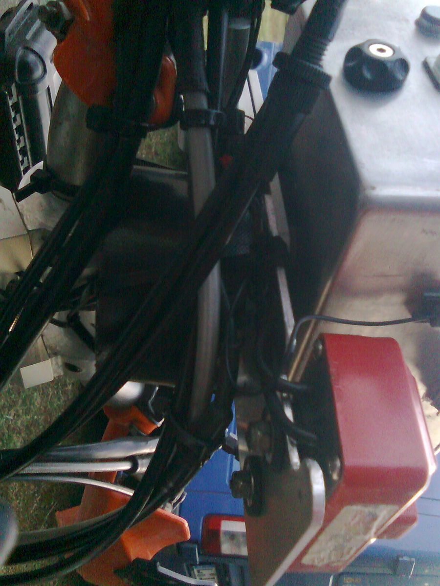

 Dateigröße:  166.51 KB
 Angeschaut:  1077 mal
ZehlausOffline
Anmeldungsdatum: 02.08.2004
Beiträge insgesamt: 3559
BeitragVerfasst am : So, 10. Apr 2011, 23:08    Titel: Antworten mit Zitat
Falls es och anderen Betrachtern hilft, so erkenne ich zumindest mehr:
 Dateigröße:  146.25 KB
 Angeschaut:  1016 mal
BeitragVerfasst am : Mo, 11. Apr 2011, 23:36    Titel: Antworten mit Zitat
..wie hast du denn das geschafft so ein Bild von meinem Handy zu drehen ?
coolmooseOffline
Anmeldungsdatum: 08.03.2005
Beiträge insgesamt: 4410
BeitragVerfasst am : Di, 12. Apr 2011, 16:20    Titel: Antworten mit Zitat
...er hat gewartet bis Du schläfst, und dann copy...... Razz
