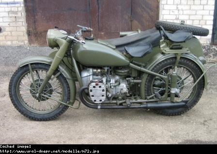

ich wünsche mir schon länger ein richtig uriges Zweitmopped, habe dabei an eine Ural oder eine Enfield gedacht. Außerdem möchte ich gerne meine Frau mitnehmen und weil die nicht gerne als Sozia mitfährt bin ich jetzt am überlegen, ein Gespann anzuschaffen. Ich will damit nicht auf große Tour gehen, sondern einfach am Wochenende ganz gemütlich die Gegend erkunden.
Echt reizen würden mich zur Zeit die Ural M72:

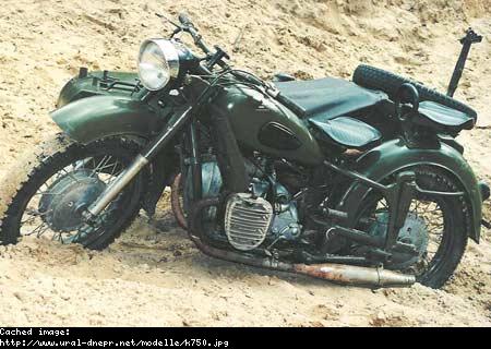

und die Depnr K750:
Hat jemand von euch Erfahrung mit sowas? Kann man da auch mal fahren oder ist man nur am schrauben? Wie sieht's aus mit den neuen Ural-Gespannen? Gibt's auch Gespanne von Enfield?

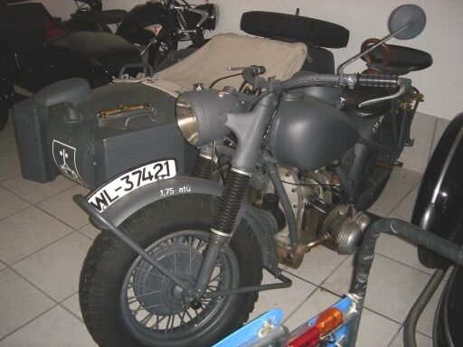

@Oldie: ich bin da kein Experte, ist das eine Original R71?
im Wehrmachtsbereich gabs keine R71. Zivil??? Später??
Ich glaube alle BMWs hatten hinten einen 5er.
Es ist eine R75 mit Seitenwagenantrieb, Untersetzung, Diff.Sperre,Rückwärtsgang. Das Gespann war in Stalingrad.
