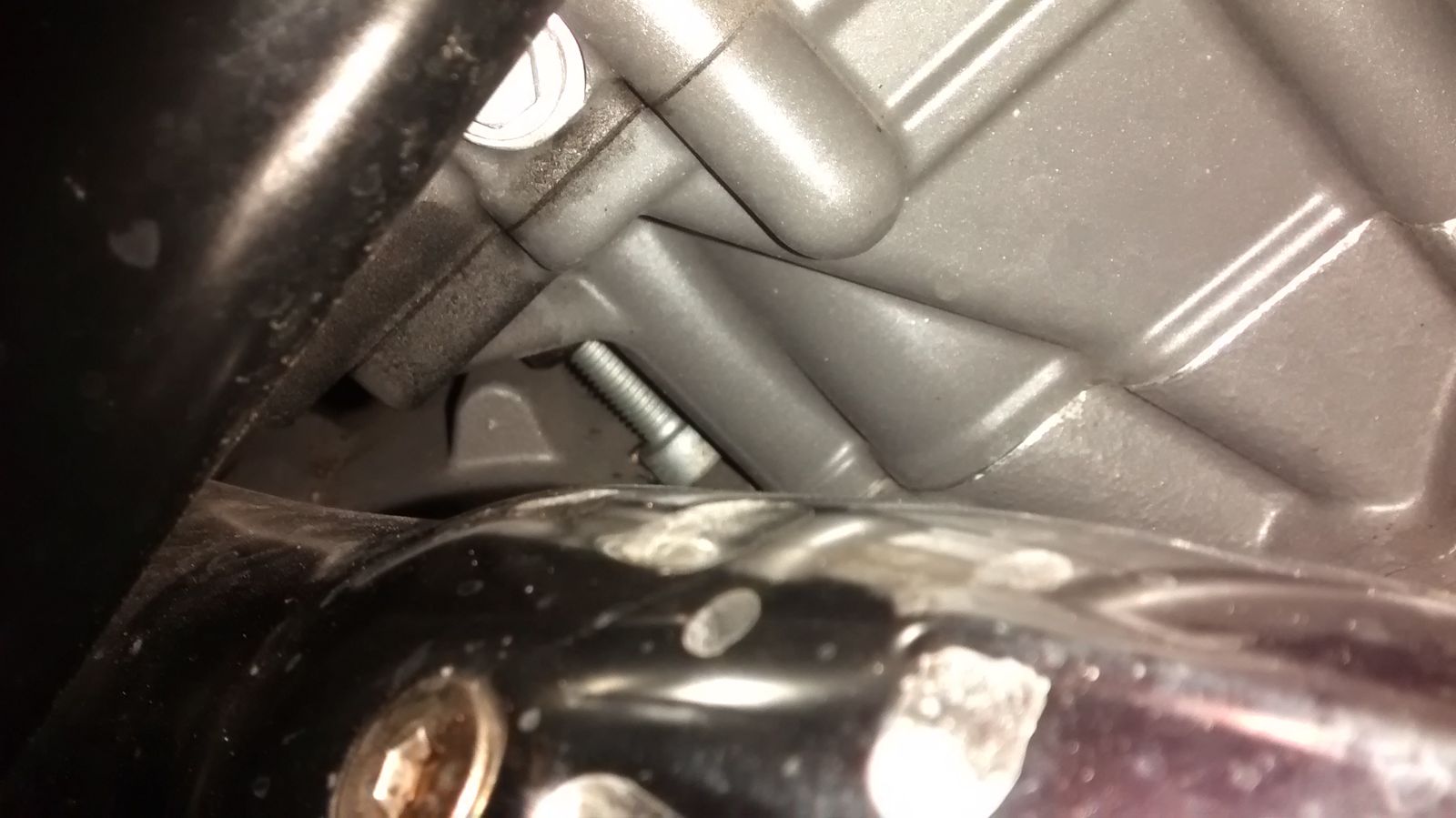

Hallo.
Gestern habe ich meine 990er aus der 30ter Inspektions abgeholt.
Mit der Meldung, eine der Zylinderkopfschrauben am hinteren Zylinder hat sich rausvibriert.
Echts seltsam und total unnötig! Mad Mad
Problem ist, um diese wieder rein zuschrauben muss der Motor raus, hinterer Zylinder runter, und von unten wieder die Schraube befestigen. Davor aber noch die Kopfdichtung erneuern weil leicht rausschwitzt.
Kosten ca. 10 Stunden Arbeitslohn plus Material. Also rund 1000,- Euro Mad Mad

Wir hatten mal eine Gast-Adventure aus 2006 hier mit genau dem Problem.
Wir haben die Inbusschraube soweit wie möglich mit den Fingern reingeschraubt, dann einen
Bit reingesteckt und mit kleinem Maulschlüssel so fest angezogen wie ging.
Vorher noch bissi Loctite drauf, der Tip kam vom Stealth glaub ich.
ZKD-Schwitzten war damit behoben, wenn´s denn überhaupt eins war . . .
Diese Schraube hat gewiss ihre Daseinsberechtigung, aber das ohne sie die
Dichtung anfängt zu siffen glaub´ ich nicht . . . schick ma Fodo von der Stelle.
Würd ich erst mal so versuchen und beobachten.
Ist zwar fummelig, aber den Riesen kannste immer noch ausgeben wenn die Soße wirklich läuft . . .

Ich nehme an, gemeint ist eine der Schrauben die - am schönsten zu sehen am vorderen Zylinder rechts und links unter dem Außlass - den
Kopf und den Fuß miteinander vebinden. Von unten nach oben eingeschraubt.
Ich würde die auch nicht als Kopfschrauben bezeichnen.
Laut Rep.-Anleitung werden diese bei Demontage erst durch hochschieben der Kopf/Fuß-Einheit entlang der Stehbolzen zugänglich.
Die Zylinderkopfschrauben im eigentlichen Sinne sind da längst entfernt . . .
Sollte eine dieser Schrauben gemeint sein und durch komplettdemontage Motor/Zylinder wieder eingesetzt werden,
ist auch die Fußdichtung fällig . . .

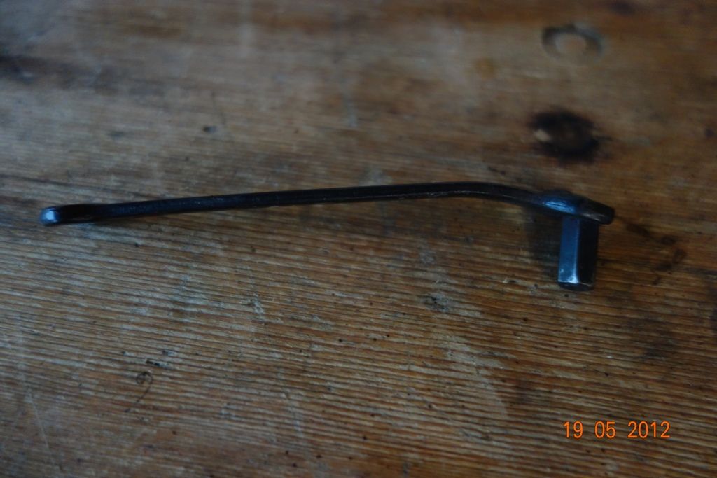

die Schraube war bei mir am Anfang auch fast ganz rausgedreht.
Hab einen einfachen Imbussschlüssel entsprechend gebogen und dann
das Ding wieder fest gezogen. Ist ein bisschen fummlig aber geht.
Ich glaub der vordere Krümmer muss dazu ab. :
Wenn`s um die Schraube geht
 Dateigröße:  98.26 KB
 Angeschaut:  1229 mal
spezialwerkzeug
 Dateigröße:  116.78 KB
 Angeschaut:  1185 mal
Cool Cool Cool Friedrich

Hatte ich auch schon. Nen Imbus- Schlüssel absägen und dann erst mit den Fingern ( -> Blutblase ) und dann in 1/100 Umdrehungen mit dem abgesägten Schlüssel ( -> ) fest drehen.
Macht keinen Spass, aber es muß nichts abgebaut werden.

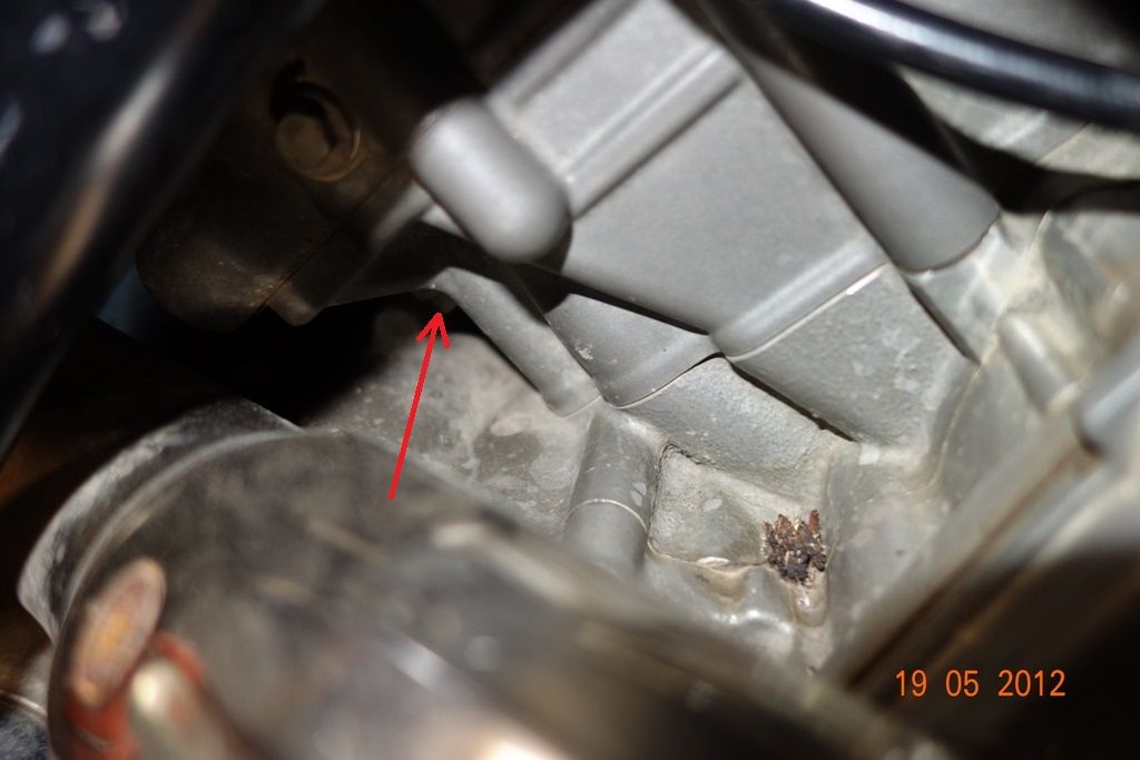

BeitragVerfasst am : Fr, 15. Aug 2014, 9:24    Titel: Hier ein Bild Antworten mit Zitat
So sieht das bei mir aus.
An der Kopfdichtung schwitz es ein wenig.
Ich hoffe das ist nicht tragisch bzw. vielleicht danach nicht mehr.

Beiträge insgesamt: 5582
BeitragVerfasst am : Fr, 15. Aug 2014, 11:13    Titel: Antworten mit Zitat
mrallmacht @ Fr, 15. Aug 2014, 9:29 hat folgendes geschrieben:
Wenn ich sie wirklich wie ihr beschreibt wieder fest bekommen sollte, wäre natürlich super.
Aber es kann sein, das die Kopfdichtung schon was abbekommen hat, oder?
Wenn sie weiterhin ein wenig Kühlwasser verbrauchen sollte, dann muss ich von ausgehen, das sie einen Schaden hat. Schlecht wäre, wenn das Wasser in den Ölkreislauf kommt.
Kann man irgend wie testen, ob eine Kopfdichtung noch dicht ist?
Danke
Guido
Was ich auf Deinem Foto sehe, ist simpler Ölnebel. Wenn die Kopfdichtung futsch ist, hast Du Druck im Kühler und einen immensen Wasserverlust. Schleichender Wasserverlust kommt meistens von der Wasserpumpenwelle. Auch ein defekter Kühlerdeckel ist des öfteren die Ursache. Bei Neukauf gleich den mit 1,8bar nehmen.
